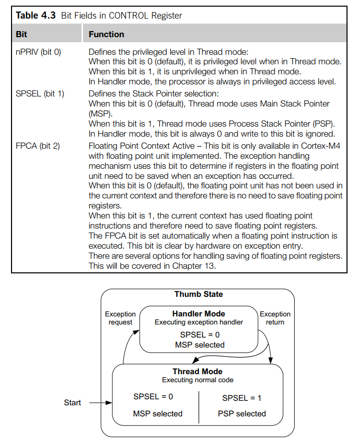

现在RTOS中,M内核的RTOS任务基本都是使用线程堆栈指针PSP。
如果boot程序里使用RTOS,跳转到APP前要设置CONTROL寄存器,将内核工作于特权级,使用主堆栈指针:
__set_CONTROL(0);
此贴寄存器的作用:
1444

将内核工作于特权级的作用是什么?
115667
 楼主| 发表于 2020-2-23 00:18:28 | 显示全部楼层
kokoromi 发表于 2020-2-22 21:40
将内核工作于特权级的作用是什么?
这里是设置线程模式工作在特权级,这个是芯片上电后默认的工作模式。
像RTX5之类的系统,可以设置任务工作下特权级模式,所以跳转的时候要设置。
