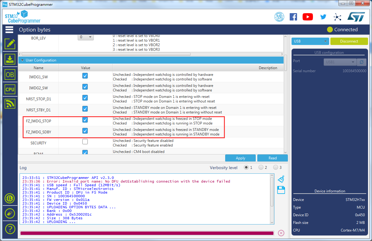

[STM32H7] STM32H7的停机和待机模式有个停止看门狗工作的配置选项,非常实用
115666
发表于 2020-2-26 00:13:29 | 显示全部楼层 |阅读模式
一般情况下,看门狗一旦开启后是无法关闭的。
如果想在低功耗模式下使用看门狗就非常不方便,H7的这个功能就有效解决了这个问题,可以通过配置Flash的选项字节来设置:
