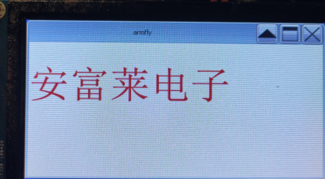

群友咨询了下这个问题,特地测了小字库方式存到外部SPI Flash,也是没问题的。
特别注意第3个参数,一定要匹配:
  1. /* 创建32点阵字体 */
  2. GUI_XBF_CreateFont(&XBF_Font32,                  /* GUI_FONT类型变量     */
  3.                                  &XBF_Data32,               /* GUI_XBF_DATA类型变量 */
  4.                                  GUI_XBF_TYPE_PROP_AA4_EXT, /* 字体类型             */
  5.                                  _cbGetData32,              /* 回调函数             */
  6.                                  &Fontfile32);                /* 回调函数参数         */

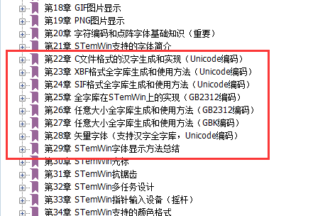

具体实现看V6的emWin教程相应章节即可:
http://www.armbbs.cn/forum.php?mod=viewthread&tid=19834&extra=page%3D1

硬汉哥,小白请教几个问题
1、文件合并助手生成的.bin是怎么用,教程里面说参考25.3节,但是没看到里面有说bin文件的使用方法;
2、存放到SPI-flash的字库只能是.bin格式吗(个人理解)?
3、字库怎么通过串口直接写入spi-flash(好多网友是通过sd卡写入的,手头的板子没有预留SD卡,所以想尝试下新方式)?
115834
 楼主| 发表于 2020-8-25 18:37:57 | 显示全部楼层
不知无知 发表于 2020-8-25 13:15
硬汉哥,小白请教几个问题
1、文件合并助手生成的.bin是怎么用,教程里面说参考25.3节,但是没看到里 ...
1、生成后直接调用即可
2、不限制,什么后缀都在,保证内容还是SIF或者XBF即可
3、可以直接下载
