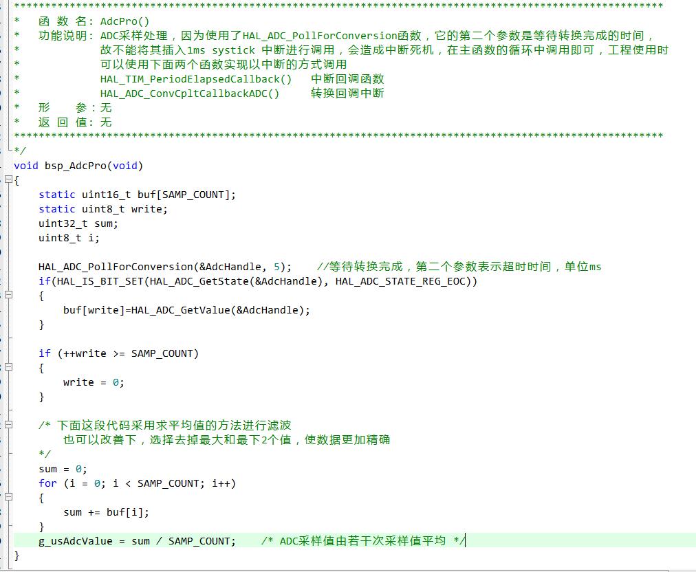

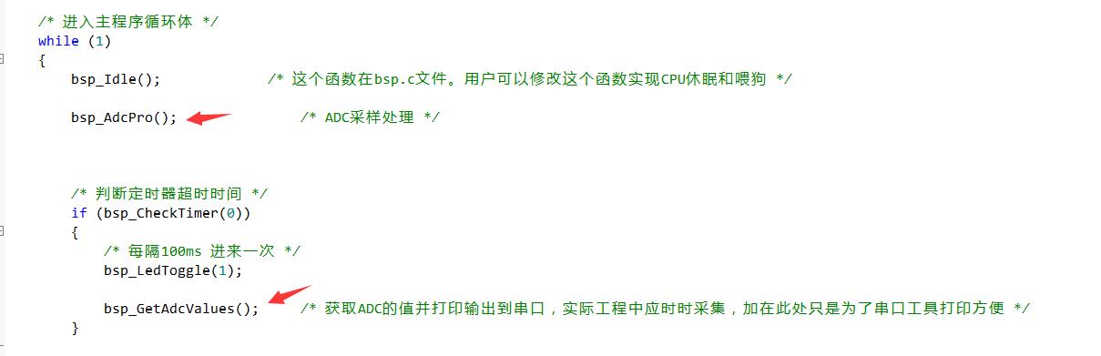

这两天正在学习HAL库的移植,将安富莱V6标准库的ADC采样和软件滤波例程移植到了HAL中,配置部分直接使用cubemx生成的,采样数据处理部分根据安富莱的例子进行修改

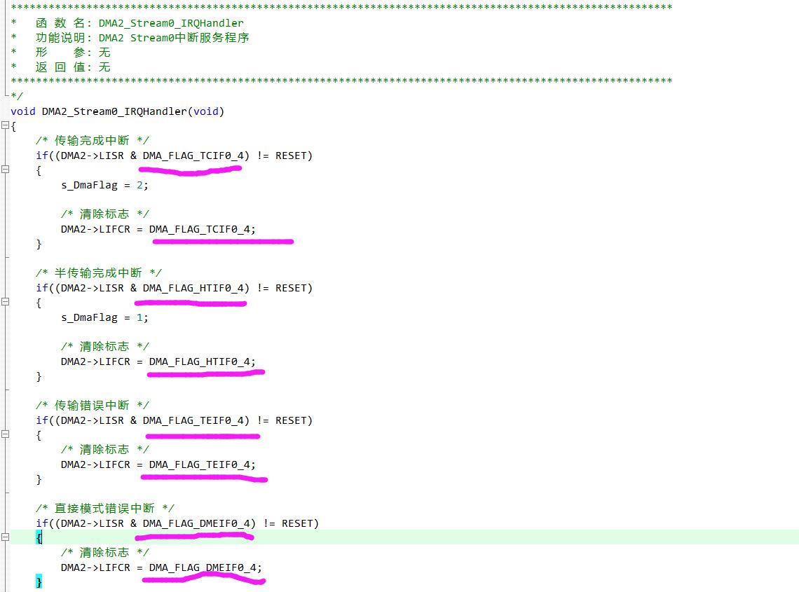

根据V7例程更新一下ADC+DMA双缓冲的例子,V7例子里面用的定时器自动触发的,我在移植的时候去掉了这以部分,用的系统时钟,另外双缓冲移植的时候要注意修改DMAx_Streamy_IRQHandler()中断函数中DMAx->LISR的传输一半和传输完成寄存器的值,要和你自己使用的DMA通道对应上,我自己刚开始学习DMA移植的时候忽略的这一点导致程序卡死不能运行,剩下的部分根据F429的例子进行了小修改,欢迎大家提出补充意见。
