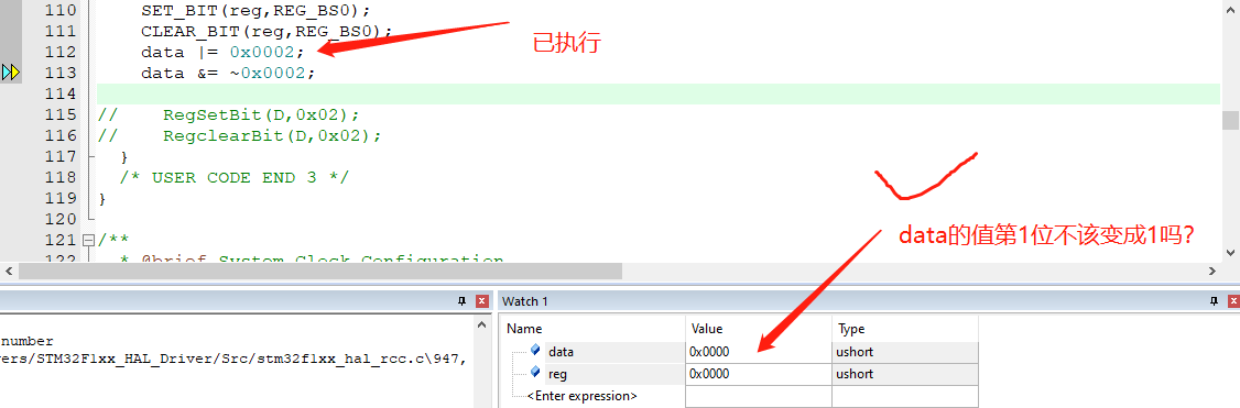

如图所示,单步反复执行了好几遍,没有变化,为什么。
参考了LL库也是这么干的,咋不好用呢,还是什么地方没弄明白。请指教!

printf打印出来看下

应该是被优化了,定义data变量加volatile

被优化掉了 ,变量data申明前加volatile修饰

没什么问题,应该是被优化删除了,可以把变量改为全局的或优化等级改为-O0。
