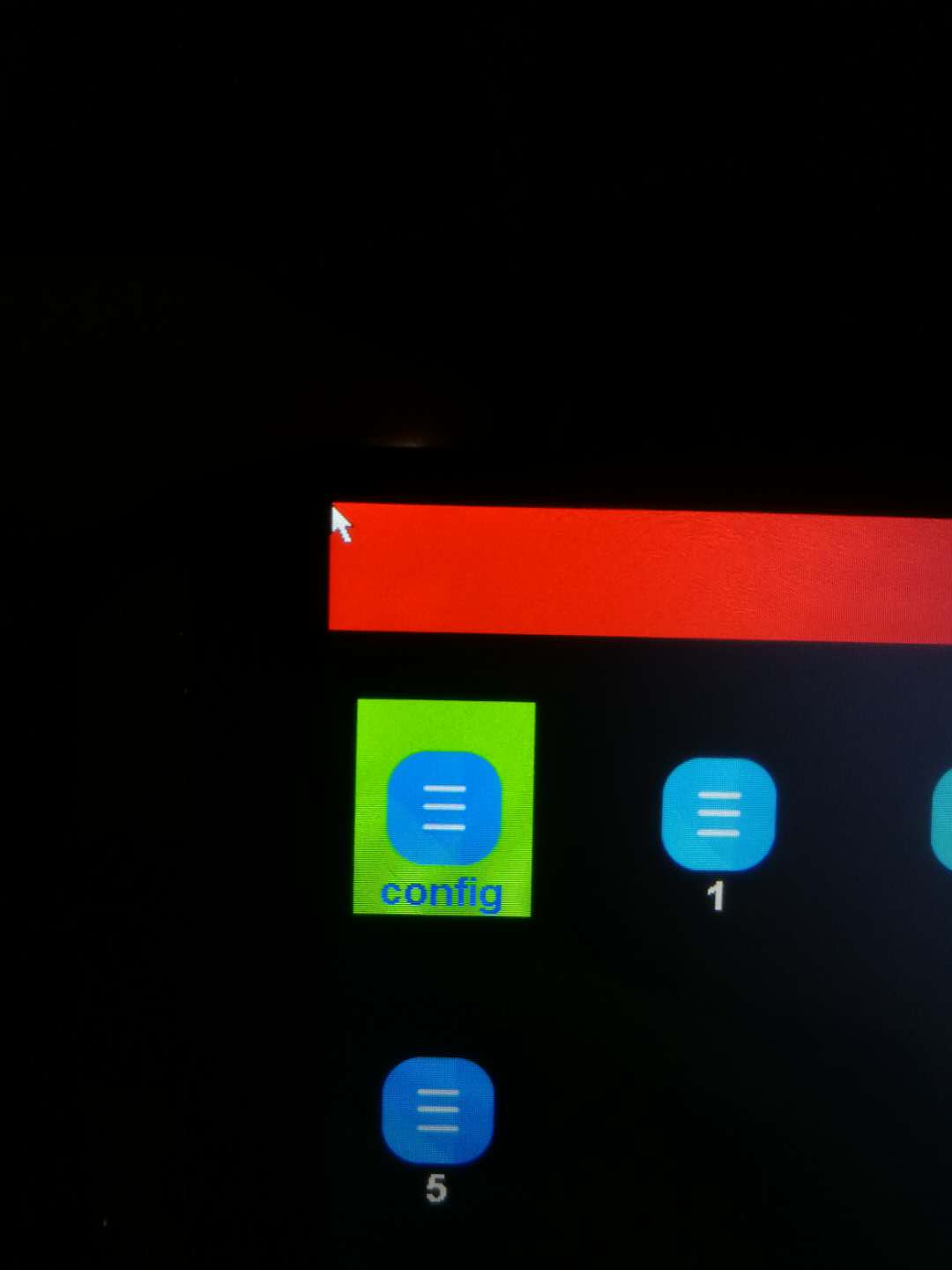

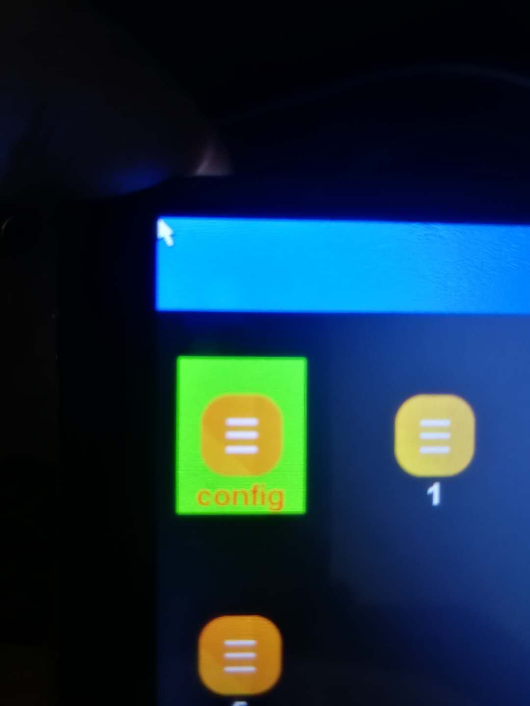

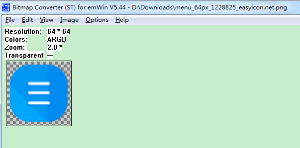

图片是网上随便找的 png图,基本都为蓝色,通过emwin 自带的BmpCvtST。exe 软件转换成c文件,选择 High color with Alpha(565) c文件内的RGB 数值是蓝色,但显示橘色。本以为是emwin 是BGR格式选择High color with Alpha(565),red and blue swapped 翻转 红蓝后  c文件内的RGB 数值是橘色  但显示还是 橘色并没有变化。现在显示的橘色 换算成RGB 正好和原图的蓝色 为 红蓝翻转后的颜色。除了iconview 其他小部件显示颜色正常。LCD驱动用的是 ili9806g,有大佬能帮忙找下问题吗。

后修改GUIDRV_FlexColor_Template 中的驱动模式从GUICC_565 改为了 GUICC_M565 ,图标显示正常了,但 其他色彩都红蓝翻转,显示不正常了,这iconview 为什么一直是 反着的。
有人知道该怎么解决这个问题吗。

用流位图正常不,ICONVIEW也支持流位图。
生成流位图文件后,再使用B2C.exe小软件转换成C数组。
