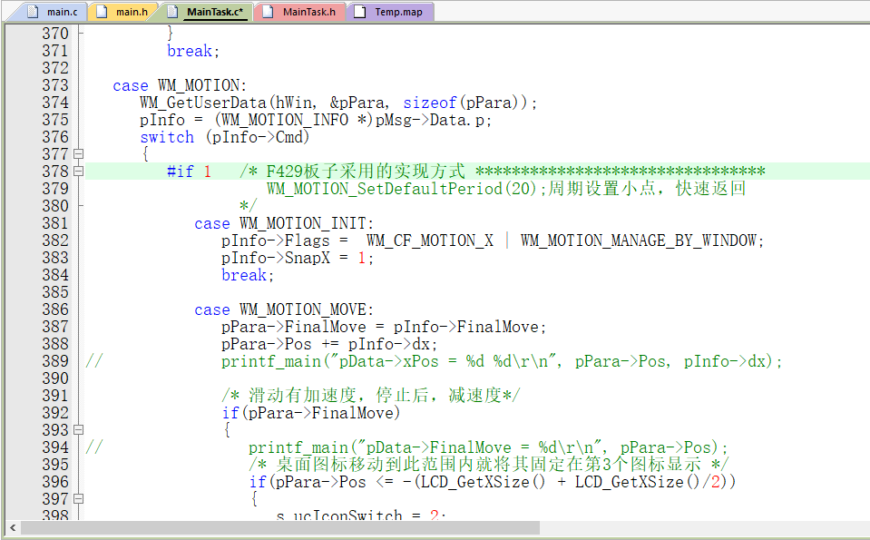

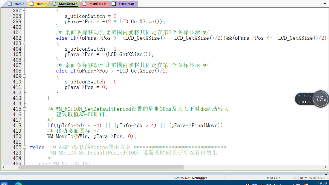

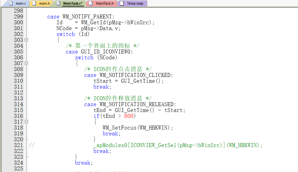

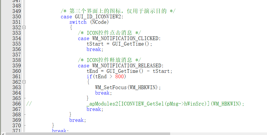

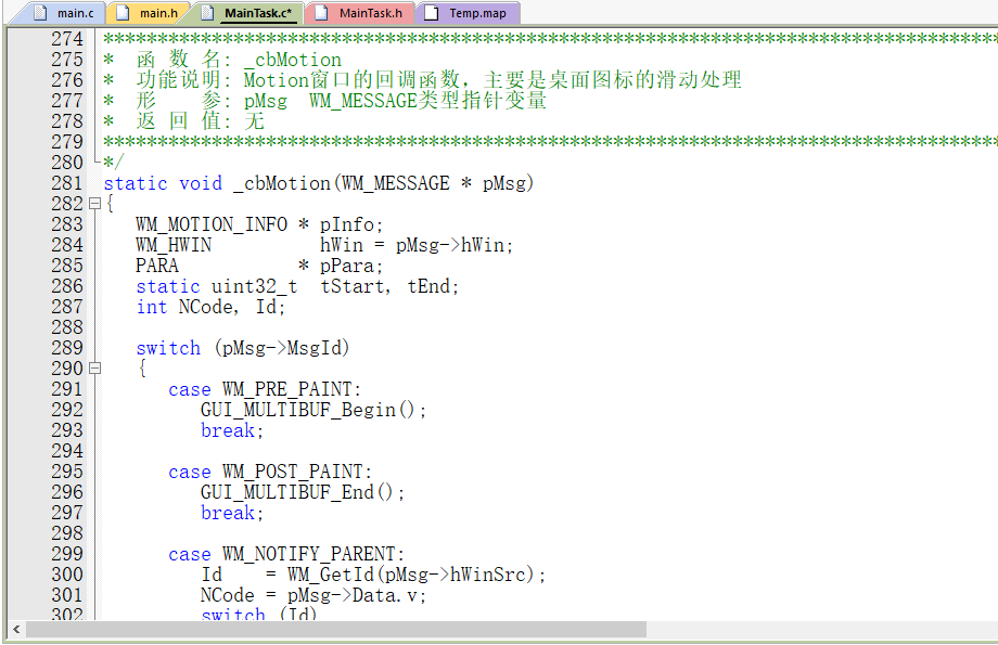

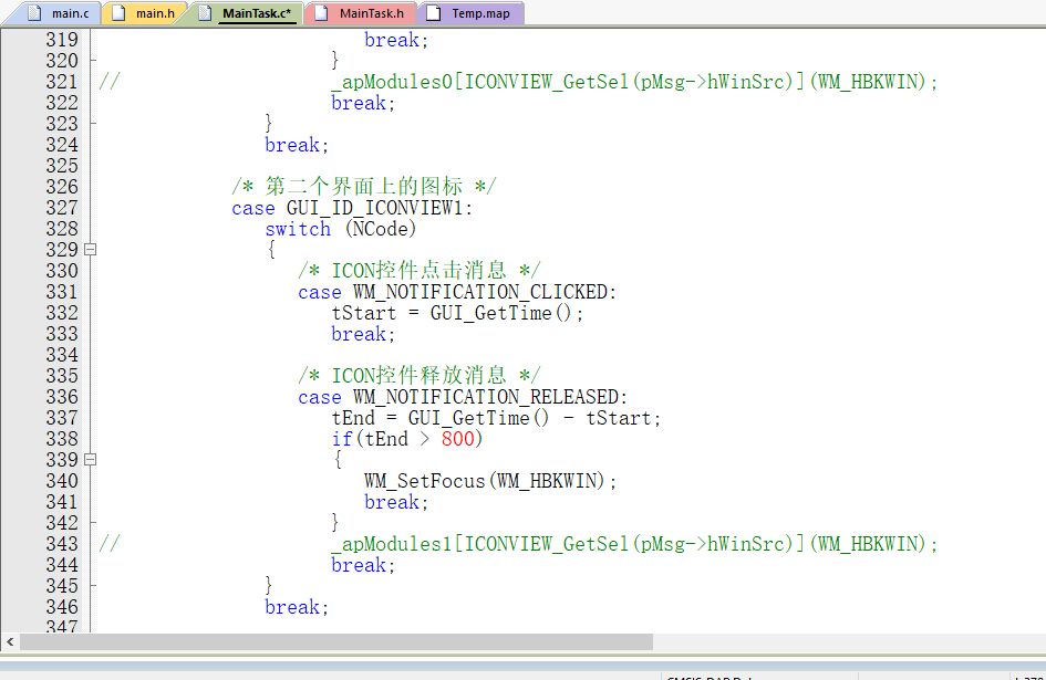

01.png 02.png 03.png 04.png 05.png 06.png 这是硬汉的综合Demo,800*480移植到480*320,这是移动控件代码,
115787
