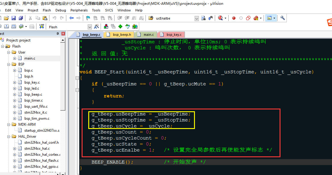

大家好,这两天在学习V5的BSP代码,看到无源蜂鸣器时,有些疑惑
为何这里赋值完,然后调用就可以控制蜂鸣器响了?这两个结构体的元素的值不是只是简单的赋值变量么?

发表于 2020-4-3 16:58:51 | 显示全部楼层
有个函数BEEP_Pro要定时处理

在Beep_Pro中,
  1. if (g_tBeep.ucState == 0)
  2.         {
  3.                 if (g_tBeep.usStopTime > 0)        /* 间断发声 */
  4.                 {
  5.                         if (++g_tBeep.usCount>=g_tBeep.usBeepTme)
  6.                         {
  7.                                 BEEP_DISABLE();                /* 停止发声 */
  8.                                 g_tBeep.usCount = 0;
  9.                                 g_tBeep.ucState = 1;
  10.                         }
  11.                 }
这里它是怎么控制间隔发声的呢?我看这个都是变量的操作

BEEP_ENABLE() 就是发声
BEEP_DISABLE(); 停止发声
