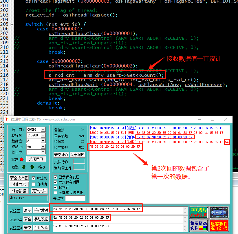

老大,我用的SMT32F的驱动uart dma方式,接收到数据后再发送出去,发现接收数据长度会一直累计,第2帧数据下发后,返回的数据会包含第一帧数据,想问一下,怎么清楚这个接收数据长度的变量?

 楼主| 发表于 2020-4-8 15:47:38 | 显示全部楼层
miaoqiongb 发表于 2020-4-8 15:26
老大,我用的SMT32F的驱动uart dma方式,接收到数据后再发送出去,发现接收数据长度会一直累计,第2帧 ...
参考我的那个实现。

发表于 2020-4-8 16:02:02 | 显示全部楼层
eric2013 发表于 2020-4-8 15:47
参考我的那个实现。
已找到原因,谢老大
