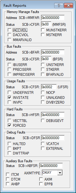

非常奇怪的一个问题:Reset上电后直接进入HardFault,无法进入C环境的main函数。
进入调试时,发现执行到“startup_stm32h743xx.s”文件中的Reset_Handler中的:BX      R0,立即进入HardFault。
115490

另外,我查到是由于新加某个解码函数造成的:
屏蔽解码函数,就可以正常进入main函数;加入解码函数,编译正常,可以下载到STM32H743,但就会发生以上错误。
115490

发表于 2020-8-1 22:39:45 | 显示全部楼层
特意注册的,刚开始学这个,不知道掌握之后有没有用。 我用的keil,勾了Use MicroLIB就不这样了,没勾的话,在进入main那步就直接跳转hardFault
发表于 2020-8-1 22:40:04 | 显示全部楼层
115490
发表于 2020-8-2 09:05:53 | 显示全部楼层
7698521 发表于 2020-8-1 22:39
特意注册的,刚开始学这个,不知道掌握之后有没有用。 我用的keil,勾了Use MicroLIB就不这样了,没勾的话 ...
将你main函数里面所有内容都注释掉,全编译,然后调试,看看是否还会进
因为不勾选这个,使用的是C标准库,如果使用C标准库的话,且用户调用到了一些C库函数,特别是printf这些,要做重定向。
