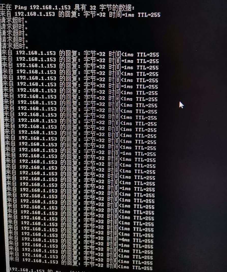

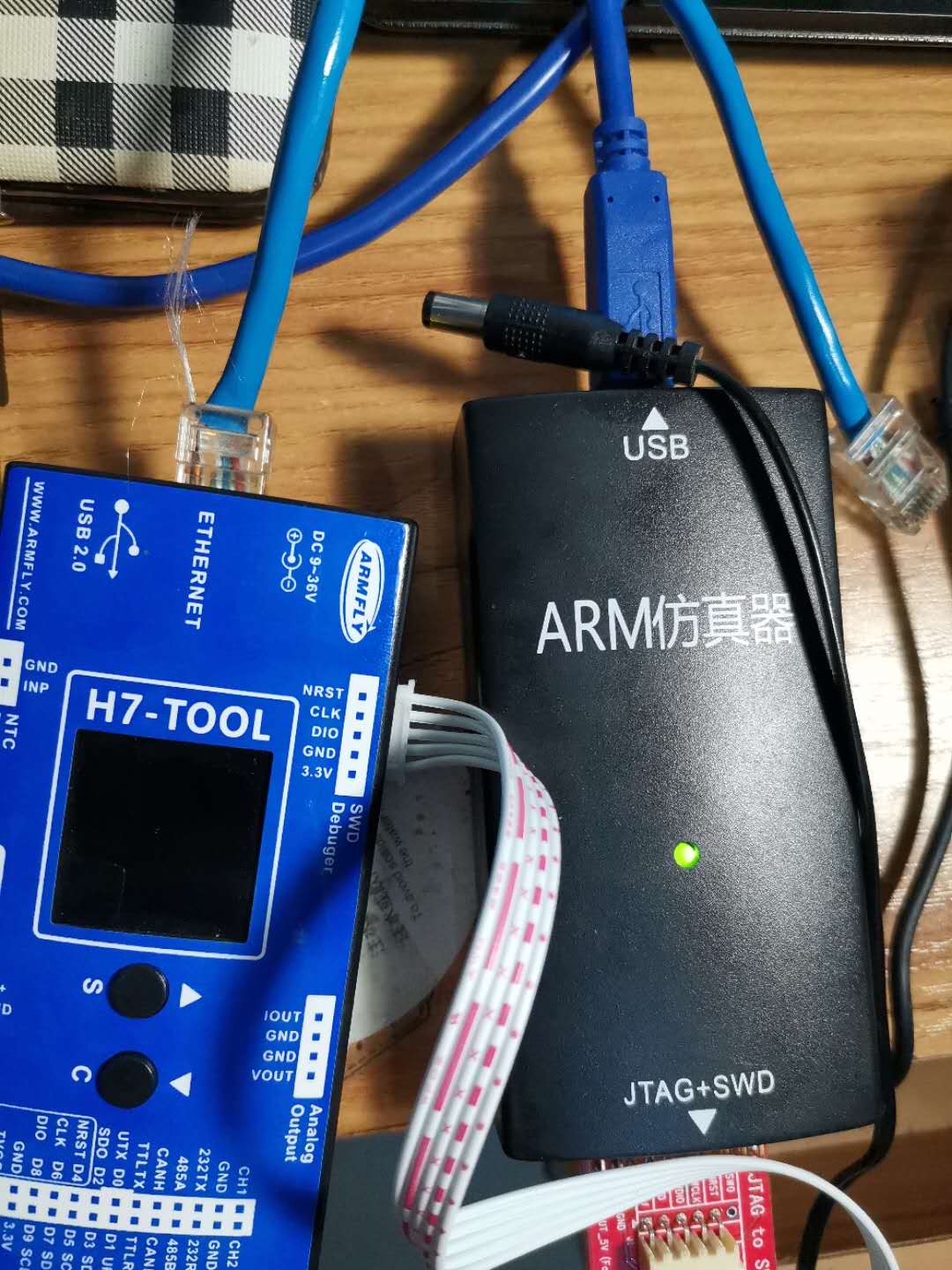

今天趁着五一假期充点电,拿出之前买的H7-TOOL,使用cube搭建了一个lwip的工程,一会能ping通,一会ping不同,后来才发现我用jlink调试以及供电,如果此时接入12V电源就ping不通了,电源线一拔掉就可以ping通,一头雾水。

终于发现问题了,原来是V1.7库中的lwip tcp echo server工程对PF10进行了初始化且将PF10拉高了,只要这么一操作jilink供电下,无论介入USB线或者介入电源线都可以ping通,不然死活都有问题,但是看原理图PF10没有看出是怎么连接的。
