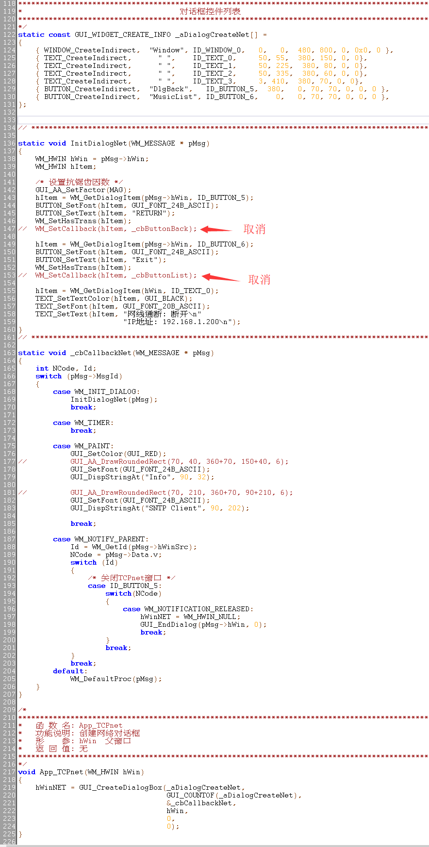

请教版主, 我参照emWin综合DEMO 例程练习。 想要取消自定义按钮控件及其回调函数,
只采用简单的对话框控件列表来创建按钮控件,可是在这例程却无法出现按钮,
(TEXT文本控件可以出现)。 可否告知哪里问题? 谢谢

146// WM_SetHasTrans(hItem);
152// WM_SetHasTrans(hItem);
依照版主回覆指示, 把上面这两个设置透明都去掉试, 还是没出现按钮控件。
142// GUI_AA_SetFactor(MAG);
另外也去掉锯齿因子函数, 结果也是残念。还是版主指引

教程的按钮自定义回调章节已拜读过...
原意就是想要在综合DEMO 例程练习里, 取消自定义按钮控件及其回调函数,
只采用简单的对话框控件列表来创建按钮控件而已。
也依照版主指示, 把原例程代码中按钮回调函数、透明设置去掉 ,
照理来说应该要执行‘对话框控件列表’参数才对, 可是没有出现按钮
(TEXT文本控件却可以出现)。 所以望大大帮忙了解一下原因。

不是这个意思,我的意思那个按钮自定义回调章节就是这个界面效果的,你用那个例子先测试顺溜了,例子也比 ...
我模拟器没装 ,都直接在板子上执行。
综合DEMO例程原码上自定义按钮控件及其回调函数, 我在板子上是可以正常工作
想说版主用综合DEMO例程原码, 直接mark掉按钮自定义回调函数, 在板子上跑,
看会不会执行‘对话框控件列表’参数 ,可以跑出‘标准’按钮画面出来?
依版主经验判断,我是哪个环节忽略了?
