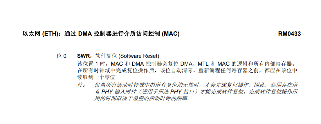

NUCLEO-H743ZI2使用您提供的模板,我这边修改下phy驱动确实没有问题,但是lan8720a拔掉网线再初始化就发生超时,初始化不成功。我在插拔时网线时用示波器测lan8720的时钟输出,拔网线时时钟会有短暂消失,之后又出现。lan8742a没有这个现象,查看H7手册,里面有关于复位时钟的要求,不知道是不是跟这有关系 1C48BF2F-2A79-49d1-9B91-8DE6FB964D44.png

NUCLEO-H743ZI2使用您提供的模板,我这边修改下phy驱动确实没有问题,但是lan8720a拔掉网线再初始化就发 ...
我的8720a也有这个问题,回去试试你的方法
