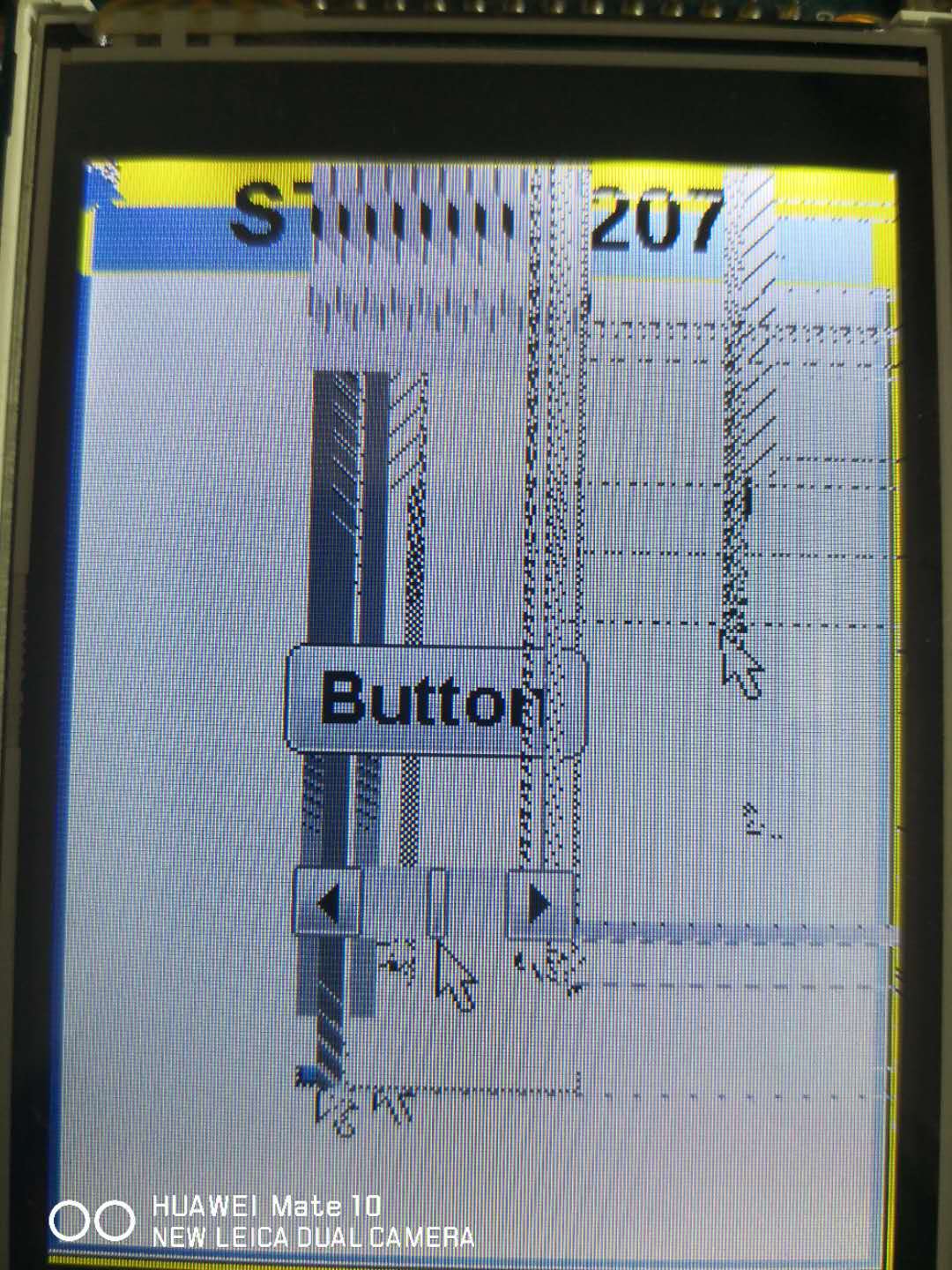

如上图所示,触摸移植的硬汉的四点校准,控件点击、拖动都正常
在光标点击过程中,窗口其它位置会出现上图示花屏,请大家指点下,实在不知道什么原因?

这种一般是底层驱动的读像素有问题。
