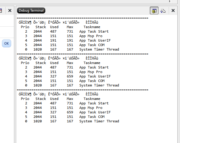

[ThreadX全家桶] 做了个串口打印ThreadX任务执行情况的函数

初步测试效果还行:

发表于 2020-6-4 04:56:04 | 显示全部楼层
果然中文显示是个问题

发表于 2020-6-4 09:15:29 | 显示全部楼层
yklstudent 发表于 2020-6-4 04:56
果然中文显示是个问题
支持utf-8就没问题额

 楼主| 发表于 2020-6-4 09:33:09 | 显示全部楼层
备注:ThreadX源码里面做的处理,如果使能了栈检测:
TX_ENABLE_STACK_CHECKING
那么使用参数p_tcb->tx_thread_stack_size返回的栈大小将少4,比如设置是的是2048字节,检测出来的就会是2044字节,说明见源码这里:

发表于 2020-6-4 10:51:06 | 显示全部楼层
CPU利用率没展示?
代码不规范,亲人两行泪!

发表于 2020-6-4 11:15:05 | 显示全部楼层
除了中文显示外非常棒。后面移植一个CLI进去更爽。

 楼主| 发表于 2020-6-4 11:47:19 | 显示全部楼层
missfox 发表于 2020-6-4 10:51
CPU利用率没展示?
还没有找到他的CPU利用率通过什么方式展示的。
