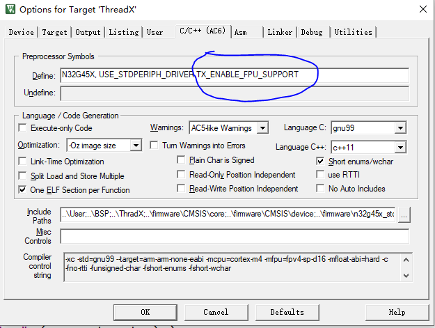

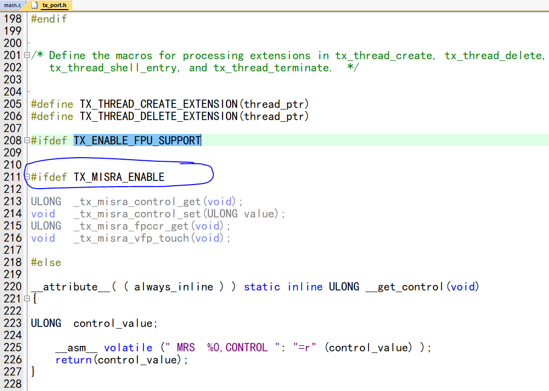

ThreadX使用浮点需要定义TX_ENABLE_FPU_SUPPORT,同时也可以打开MISRA标准
MISRA C是由汽车产业软件可靠性协会(MISRA)提出的C语言开发标准。其目的是在增进嵌入式系统的安全性及可移植性。针对C++语言也有对应的标准MISRA C++。
MISRA C一开始主要是针对汽车产业,不过其他产业也逐渐开始使用MISRA C:包括航天、电信、国防、医疗设备、铁路等领域中都已有厂商使用MISRA C。

友情提示,FPU只开这里还不够。

 楼主| 发表于 2020-6-5 13:56:06 | 显示全部楼层
eric2013 发表于 2020-6-5 13:26
友情提示,FPU只开这里还不够。
MDK那里已经使能了,不知道还有哪里需要设置???
115787
发表于 2020-6-5 14:22:11 | 显示全部楼层
是的,开始整理文档,尽快分享给大家。

发表于 2020-6-22 15:21:18 | 显示全部楼层
CortexM7版本使用宏__ARMVFP__来控制是否启用FPU
244
259
259
发表于 2020-6-22 15:56:04 | 显示全部楼层
如果有用到HAL库,还需要加上__TARGET_FPU_VFP宏才能完全开启FPU
115787
发表于 2020-6-22 16:58:35 | 显示全部楼层
uCOS发布的最新版全家桶FPU控制是通过编译器的FPU使能配置项来控制的,比较方便些。
115787
发表于 2020-6-22 17:03:06 | 显示全部楼层
这个是编译器控制的。
