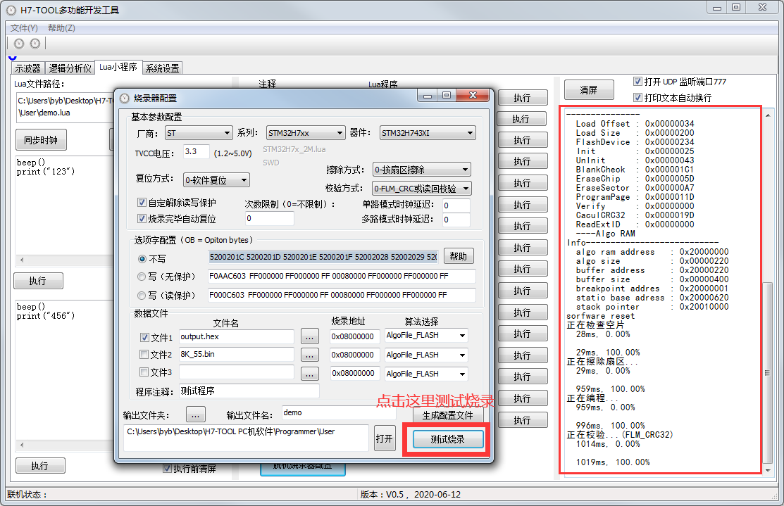

这次升级主要是解决大家配置LUA烧写文件的痛点,做成了图形化配置。

以下载我们V7开发板,主控STM32H743XIH6为例进行说明。
生成配置文件不需要连接H7-TOOL,仅需生成后放到H7-TOOL的eMMC里面即可,这里将生成步骤为大家做个说明。

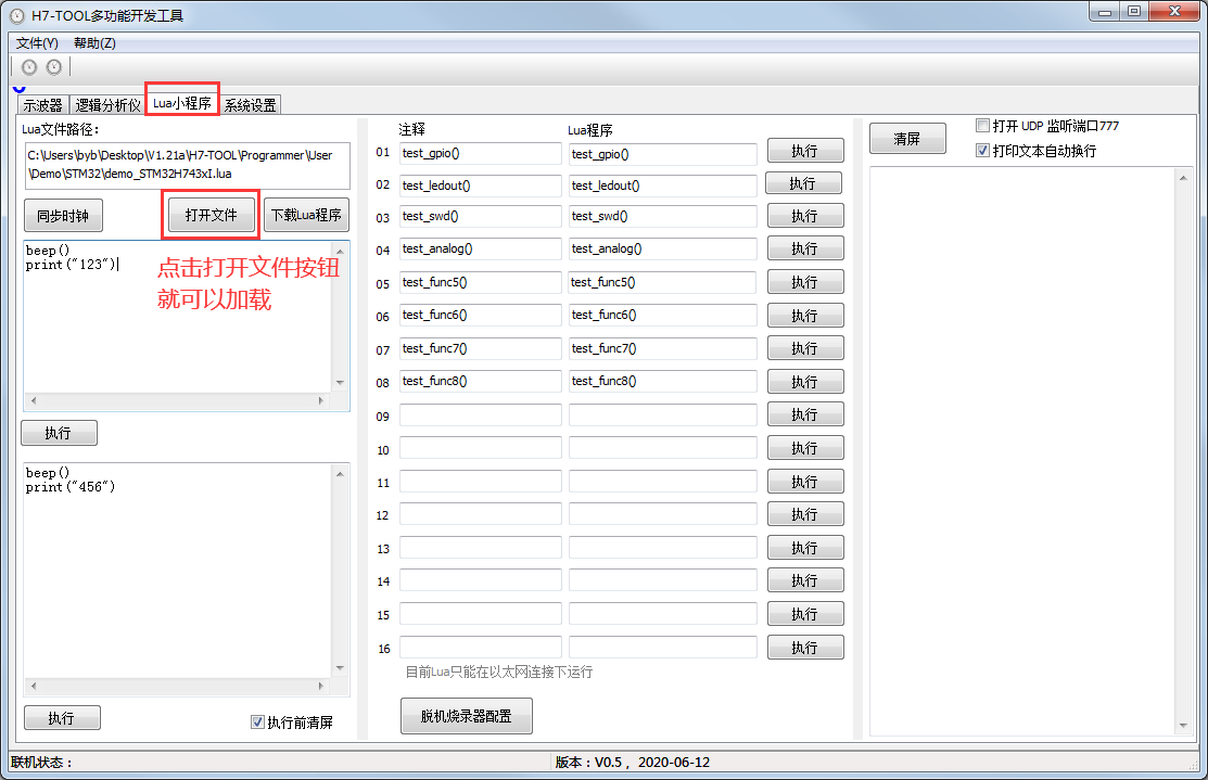

1、加载LUA文件,这些文件位于eMMC磁盘文件软件包路径:H7-TOOL\Programmer\User\Demo\STM32
我这里是烧写STM32H743XIH6,选择文件demo_STM32H743xI.lua,注意这个文件是所有STM32H7系列通用的LUA文件。
2、打开脱机烧录配置界面:
打开后界面效果如下:

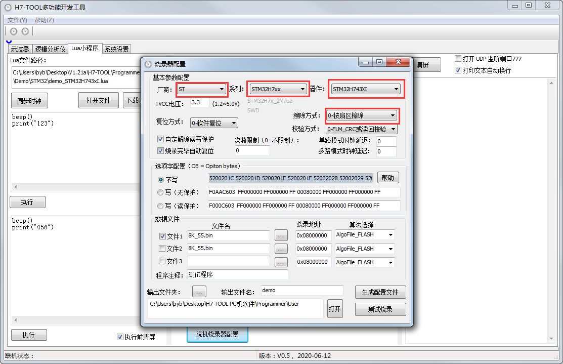

3、选择型号,其它根据自己的需要配置即可,这里我们把按照扇区擦除选上:
4、选择要烧写的烧录文件,可以加载bin或者hex,将其烧录到地址0x0800 0000里面:

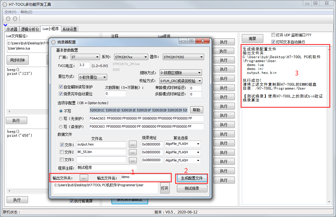

5、输出文件夹和输出文件名根据需要设置即可。
点击生成配置文件按钮,如果生成成功,右侧会有展示:
6、配置成功后将生成的三个文件
  demo.lua
  demo.ini
  output.hex.bin
复制到H7-TOOL的EMMC磁盘目录:/H7-TOOL/Programmer/User
7、至此,LUA的配置工作就完成了,比之前大家手动配LUA文件方便了很多。

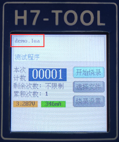

(1)H7-TOOL进入脱机烧录(单路)后,选择demo.lua文件(位于/H7-TOOL/Programmer/User):

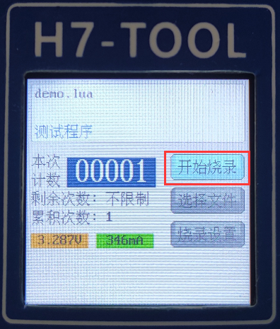

(2)点击开始烧录:
(3)烧录过程分擦除,编程和校验:
至此就完成了烧录工作。

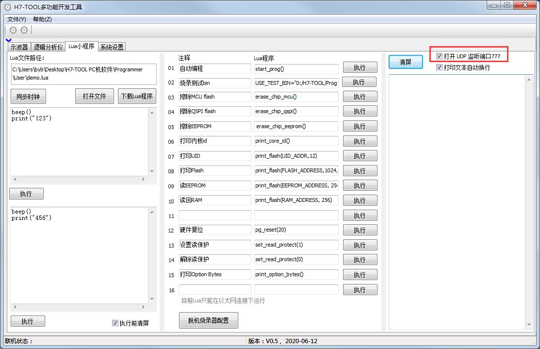

8、如果要在复制到eMMC之前,验证下生成的文件是否正常,或者脱机烧录时候遇到无法解决的错误,都可以使用LUA的联调功能。
当前LUA的PC联调是采用的网络方式,需要大家看此贴的网络连接说明:
http://www.armbbs.cn/forum.php?mod=viewthread&tid=95373
点击这里打开监听端口777
正常情况,如果大家的防火墙设置的是“阻止新程序时询问我”
那么打开的时候会弹出提示
点击允许访问即可,如果大家的电脑没有弹出选项,最好看下防火墙设置里面的入站规则里面是否有H7-TOOL
9、连接上后,按照1-6步骤操作,进行到第6步时,点击这里的测试烧录即可:
