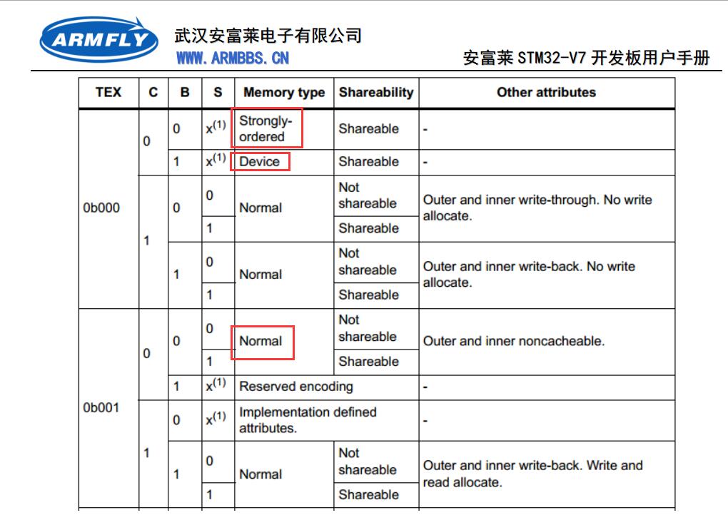

这几个问题基本都解了,还是想请教一下mpu里的shareable和buffer的开关分别对应什么样的应用场景呢

之前仔细阅读过cache章节了,还有有几点没明白望指教:
  1. 组合1:TEX = 000 C=0 B=0 S=忽略此位,强制为共享
  2. 组合2:TEX = 000 C=0 B=1 S=忽略此位,强制为共享
  3. 组合3:TEX = 001 C=0 B=0 S=0
  4. 组合4:TEX = 001 C=0 B=0 S=1
无cache的情况下有上面4组,这4组同是无cache使用起来有什么区别呢,主要不清楚分别适用什么样的场景

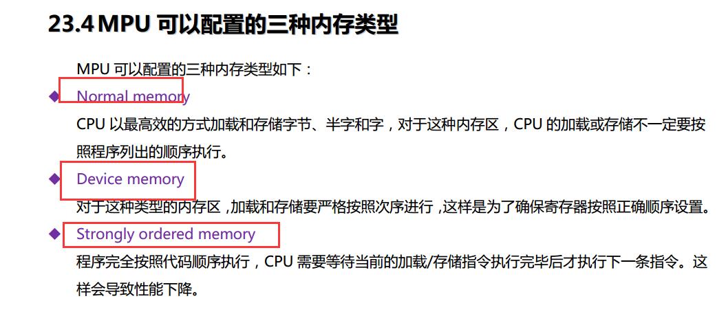

三种内存类型分别对应什么样的应用场景呢?
normal像是普通的ram,
strongly ordered有点像放代码段的
device就不是很清楚有什么作用了

从应用的角度,主要是性能的差别,strongly ordered最差,然后是device,然后是normal。
理解到这点就够用了。

不仅是性能差异,我测试串口DMA的时候把SRAM1的MPU按下面第一种参数配置的时候,DMA收的数据不对,第二组正常
1. TEX = 0, C = 0, B = 0, S = X
2. TEX = 1, C = 0, B = 0, S = 0
115653
发表于 2020-6-23 14:13:16 | 显示全部楼层
三尺长剑 发表于 2020-6-23 11:23
不仅是性能差异,我测试串口DMA的时候把SRAM1的MPU按下面第一种参数配置的时候,DMA收的数据不对,第二组 ...
性能差异是他们表现出来的最主要区别。实际应用中的细化是这样:
像那个以太网描述符的配置,FMC的静态驱动方式,基本都是配置为strongly ordered或者Device。
而那个Normal是最接近于F4,F1的通用RAM使用方式。
而你说的这个配置案例,如果程序没有出现硬件异常,是你的程序设计和配置不合理导致的。

无硬件异常,唯一区别是TEX的取值不同
1. TEX = 0, C = 0, B = 0, S = 0(DMA接收数据异常)
2. TEX = 1, C = 0, B = 0, S = 0(正常)
