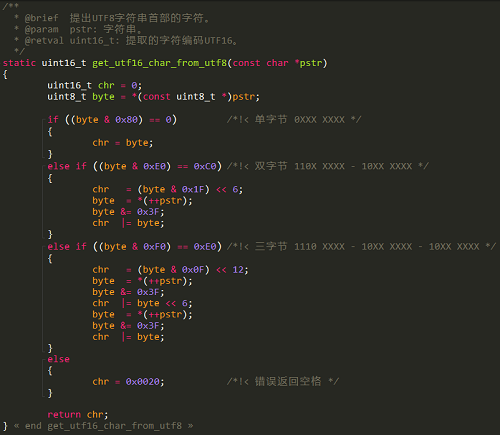

最近做个简单项目,使用12864点阵液晶,有显示汉字的需求。几年前,都是用网上的一些小工具取模,想来emWin取模软件如此强大(可以实现不等宽字体即均衡显示),于是就有了这个帖子。
带字符串的文件采用UTF8编码即可,其实关键点就是一个UTF8转UTF16的小函数。
用日语测试了一下。

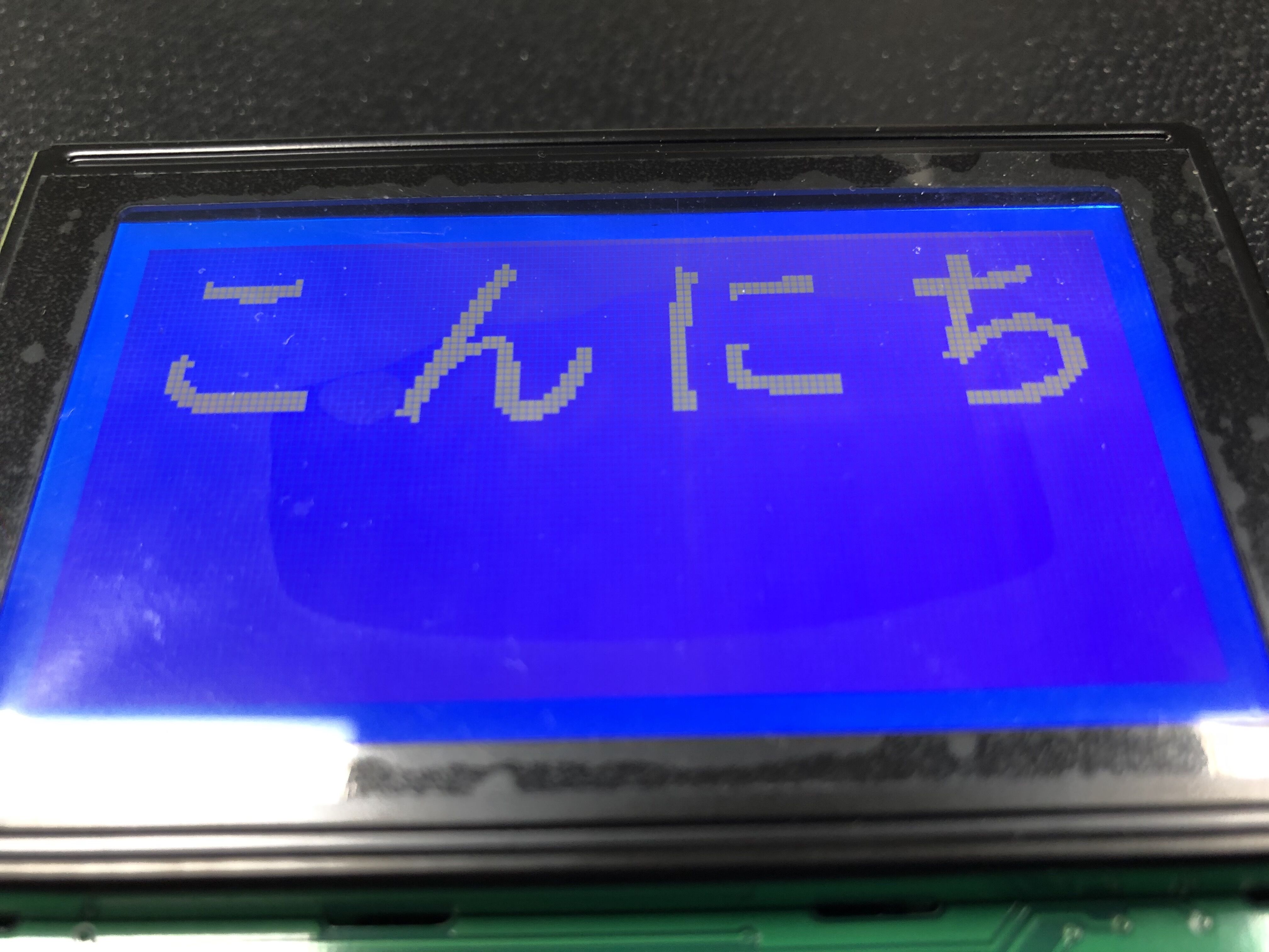

  1. int main(void)
  2. {
  3.         bsp_init();
  4.         gui_set_font(&GUI_Font32);
  5.         gui_disp_string_at(0, 0, "こんにちは", BLACK);
  6.         for (;;) {}
  7. }
显示效果如下,液晶太小,没显示全。。。
另外附件位图显示一起上传了,位图取模也是用emwin的小软件。使用说明见代码注释。
