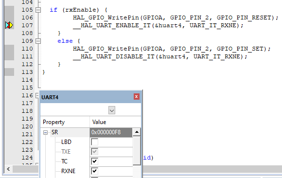

执行前

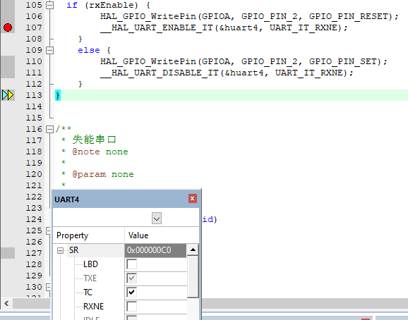

执行后
为什么接收中断没有了?

发表于 2020-6-29 14:58:02 | 显示全部楼层
不能以MDK调试状态的调试组件为准,这东西有时候乱指示。

FREERTOS ,F429,UART4,HAL库,不能进串口接收中断都会是什么原因?发送都正常。

 楼主| 发表于 2020-6-29 16:13:55 | 显示全部楼层
在接收和发送数据函数里各加了一对__disable_irq(),__enable_irq()就好了。以前用标准库,同样的程序这两个宏都是空,通讯都正常,HAL库就不行,头疼。
