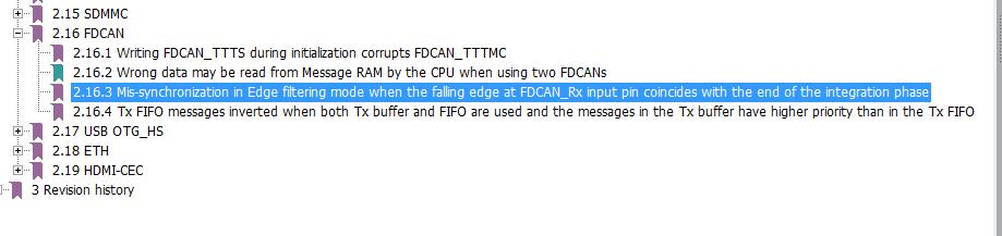

请教各位h7的两路canfd接口可以同时使用吗(勘误手册上好像说Y版本不能同时用),有实际使用过的大佬麻烦指点一下

 楼主| 发表于 2020-7-1 09:09:38 | 显示全部楼层
https://community.st.com/s/quest ... o-fdcan-peripherals
按照官方的说法是V版本才解决了这个问题,社区有人说是因为fdcan2的msg ram offset没有设置对导致的,有实际使用过的大佬麻烦问下Y版本到底两路fdcan同时使用有无问题(msg ram offset设置正确的前提下)

发表于 2020-7-1 09:21:58 | 显示全部楼层
勘误手册上面不是写了么,CPU和两个CANFD同时访问Message RAM的时候,同一时刻仅让一个CANFD访问即可解决。
另外,项目上使用的话,直接买V版就好了,无需纠结。
