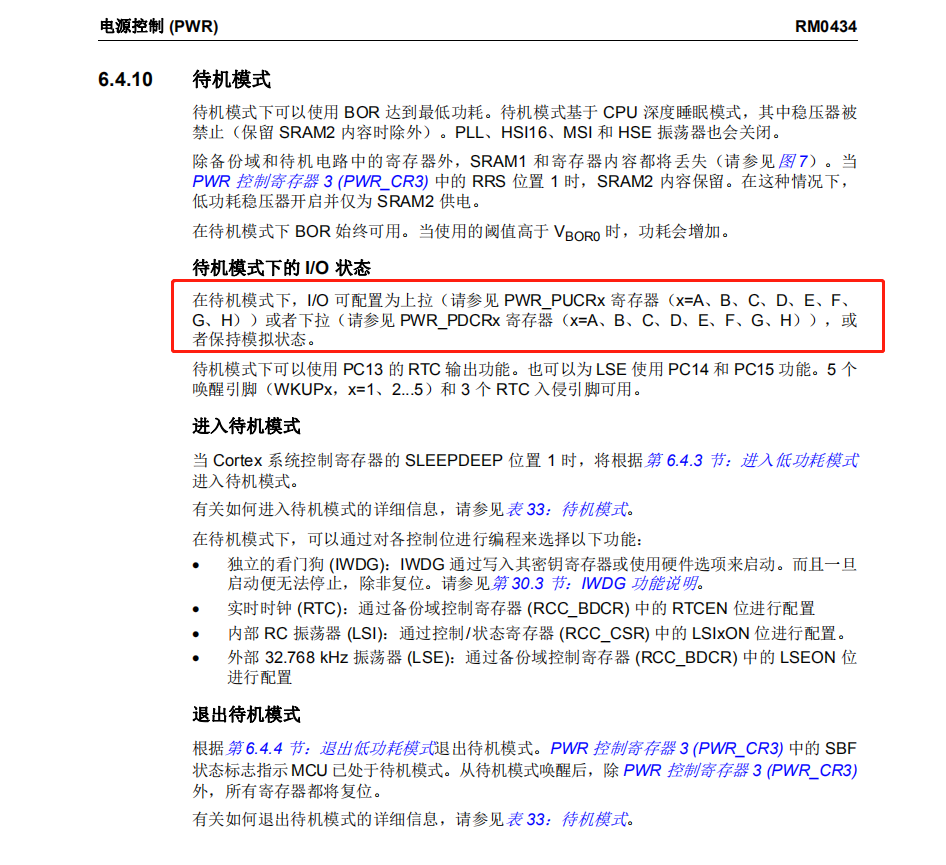

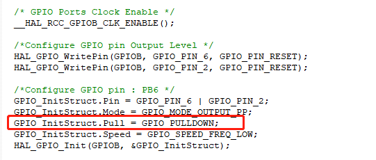

STM32待机模式下,按照手册上来讲,寄存器会清空。那么,也就是说IO将会在进入待机后状态不确定。我这边实测进入待机后PB6是高电平,而我在进入待机前已经进行拉低操作,我的应用也需要进入待机后PB6为低电平。
手册上红色框部分说可以在待机模式下配置为下拉,我试了一下没有起作用,PB6还是上到3.x伏,不知道我是否理解错误,这里说的下拉能实现我的应用要求吗?

 楼主| 发表于 2020-7-14 08:56:45 | 显示全部楼层
解决了,手册里说的没错,待机状态下IO可配置成上/下拉,但不是普通的gpio配置方法,需要使用PWR寄存器,加上下面两句就好了!这样进入待机后就不会是高阻态,而是确定的状态高或低。
  1. HAL_PWREx_EnableGPIOPullDown(PWR_GPIO_B, PWR_GPIO_BIT_6);
  2. HAL_PWREx_EnablePullUpPullDownConfig();
