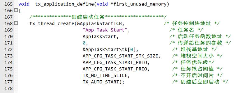

ThreadX  给任务分配的堆栈大小,居然只是一个指针,用了多少内存编译器都不知道,这样内存溢出编译器都不报错。

这个不是问题,创建方式很多,改用下面这个方式即可,uCOS的创建和ThreadX的创建基本是一样的。
