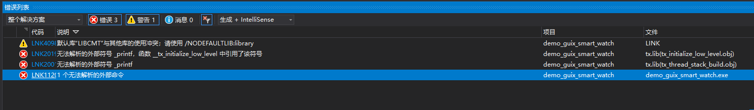

发表于 2020-7-16 16:18:24 | 显示全部楼层 |阅读模式
2020-07-21 已解决
GUIX Studio升级到V6.0.1后,VS2019编译错误解决办法
http://www.armbbs.cn/forum.php?mod=viewthread&tid=98923
来自坛友hpdell的反馈,我实测了下,的确是这样的。
V6.0.0没有这个问题,V6.0.1不行。
C:\Azure_RTOS\GUIX_Studio_6.0\examples\demo_guix_smart_watch\build\vs_2019
安装的是 azure_rtos_guix_studio_setup_version_6.0.1.0_July_9_2020.exe
203
251
251

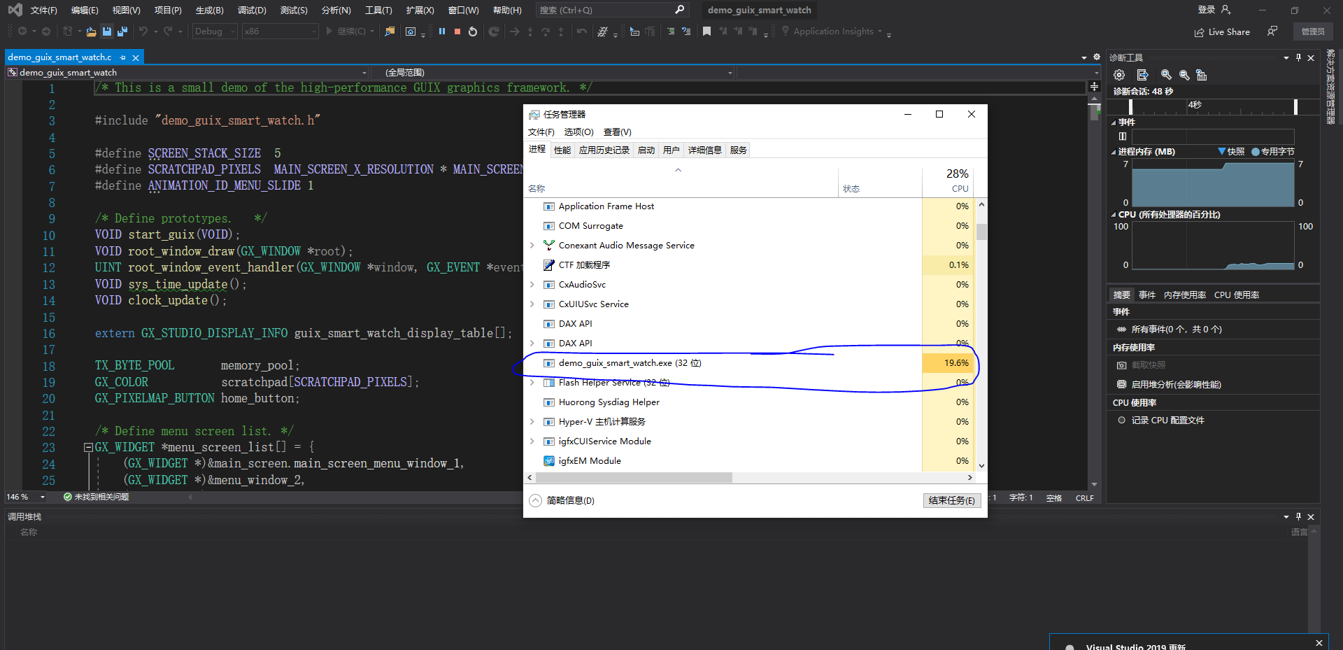

发表于 2020-7-17 08:09:55 | 显示全部楼层
tempsnip.png 可以编译也可以运行就是不显示界面,,,,,

 楼主| 发表于 2020-7-17 08:45:28 | 显示全部楼层
让他们官方处理下吧

发表于 2020-7-18 04:45:08 | 显示全部楼层
yjwpm 发表于 2020-7-16 16:51
这里编译都没有成功,,肯定运行不了,这个需要修改有问题
on the linker input file project settings, add "legacy_stdio_definitions.lib" 这样能够结局printf的问题。
发表于 2020-7-20 12:30:21 | 显示全部楼层
如果只是看运行效果的话直接release,不要选debug

 楼主| 发表于 2020-7-21 08:33:30 | 显示全部楼层
yuxinzhou 发表于 2020-7-18 04:45
on the linker input file project settings, add "legacy_stdio_definitions.lib" 这样能够结局printf的 ...
谢谢方法可行。
