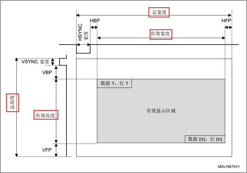

正常情况下,LCD的刷新就是从左到右,从上到下进行逐个像素点刷新。但仅刷新有效的显示区是不够的,比如800*480分辨率,我们不仅仅要刷800*480这段有效区域,边界区也是要刷新的,即下图总宽度以内,有效宽度以外的区域
水平消隐就是LCD扫描一行结束到另一行开始的时间,这段消失的时间就是水平消隐,即HSYNC宽度+ HBP + HFP这段消失的时间。
垂直消隐就是LCD扫描最后一行结束到第一行开始的时间,这段消失的时间就是垂直消隐,即VSYNC宽度+ VBP + VFP这段消失的时间。
