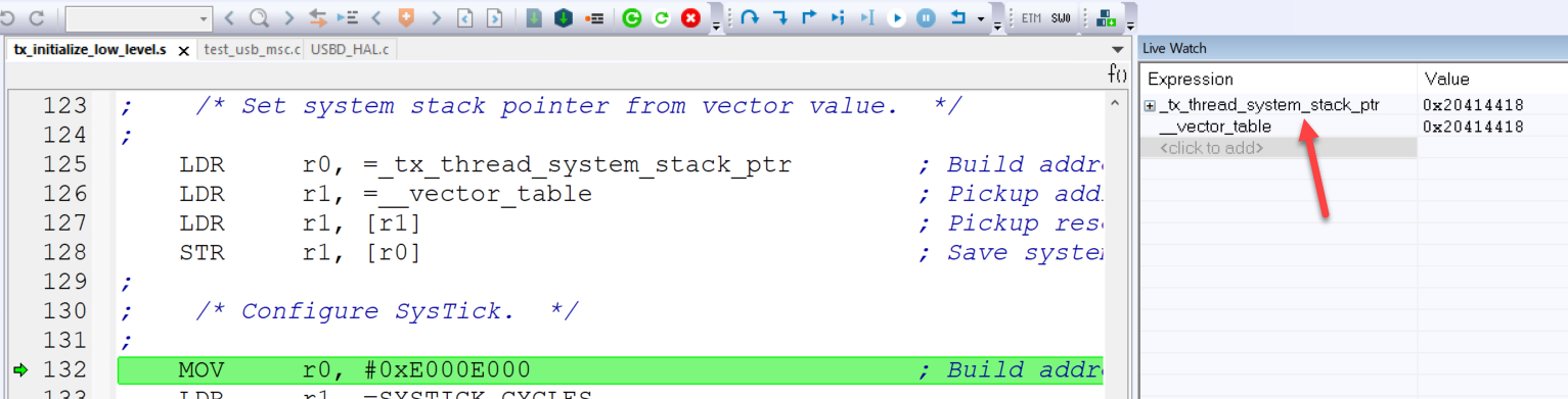

 楼主| 发表于 2020-8-4 17:07:34 | 显示全部楼层
我的意思是指,当某个中断发生了,执行对应的中断处理函数,该函数所使用的栈与被中断的Task的栈是同一个
我的理解对吗?请多指教哈。

 楼主| 发表于 2020-8-4 20:10:24 | 显示全部楼层
eric2013 发表于 2020-8-4 19:34
1、系统栈是在xxxx.s的启动文件里面定义的,即里面的stack大小,以mdk为例就是
Stack_Size      EQU   ...
这个帖子删了吧,容易误导大家对CortexM核的理解,实际上是双堆栈指针的机制(MSP&PSP)保障系统如何切换Task的用户堆栈和系统堆栈的使用。
复位启动后第一件事就是从中断向量表0x00000000处获得MSP的指针,此时MSP=sfe(CSTACK)
