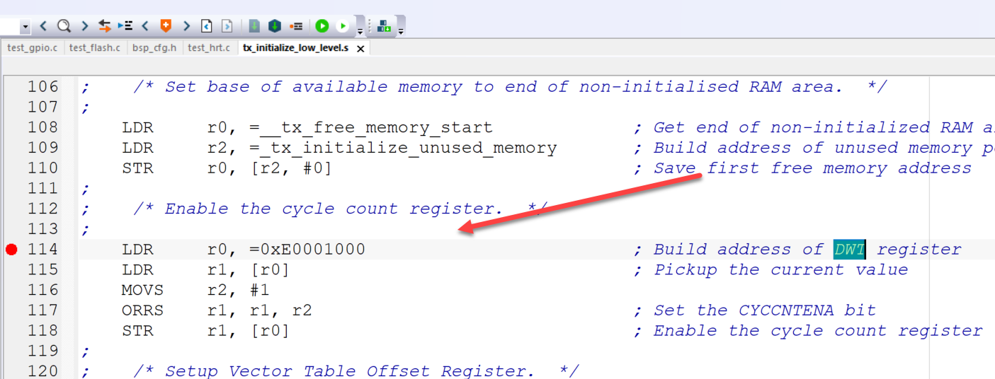

分析了ThreadX在cortex_m0的移植版本,发现初始化函数中存在对DWT使能操作,
但是有的芯片并不能正常使用DWT的计数器,包括CMSIS提供的core_cm0plus.h、 core_cm0.h文件并不提供
DWT_TYPE寄存器组定义,分析文档《Cortex-M0+ Technical Reference Manual》,发现该项功能并没有详述。
换句话说DWT模块的CYCCNT功能不一定好使。
配图是CortexM0+的DWT寄存器组

 楼主| 发表于 2020-8-4 19:56:43 | 显示全部楼层
eric2013 发表于 2020-8-4 19:31
M0版的port文件发的有点仓促
是有些欠考虑,高精度计时需求改用内部Timer计数了

发表于 2020-8-6 13:13:01 | 显示全部楼层
能告知您用哪一款芯片测试的吗?

发表于 2020-8-6 14:06:38 | 显示全部楼层
yuxinzhou 发表于 2020-8-6 13:13
能告知您用哪一款芯片测试的吗?
如果没记错的话,M0没有DWT时钟计数器

发表于 2020-8-11 10:08:41 | 显示全部楼层
谢谢指正。将在6.0.2里修复。

 楼主| 发表于 2020-8-12 13:24:19 | 显示全部楼层
能告知您用哪一款芯片测试的吗?
SAMC21,一款CortexM0+内核的片子
