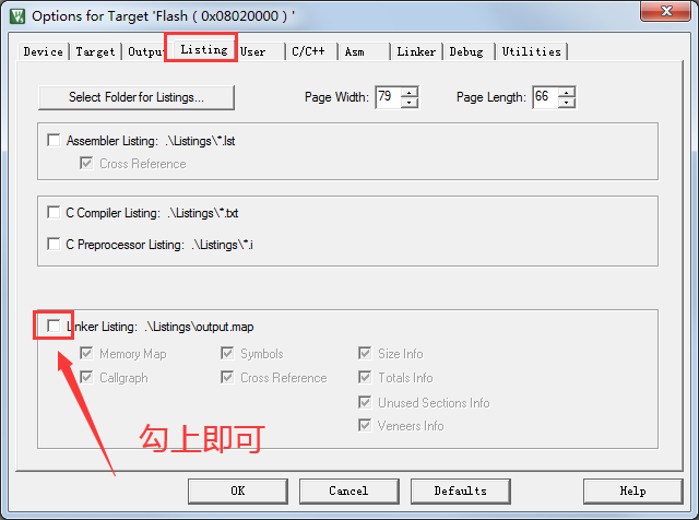

H7-Tool APP工程编译后发现没有map文件,也打不开,想开一下map文件。难道是我的姿势不对吗?

勾上,全编译就可以了。

果然是姿势差了一点,谢谢硬汉大师
