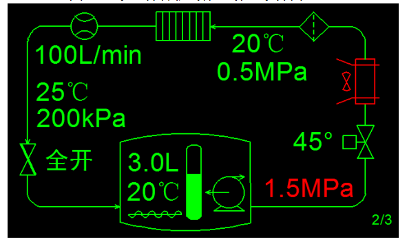

请大家帮忙看一下这个图用stemwin画的话应该用什么方法画比较好,指点下思路。

 楼主| 发表于 2020-8-19 15:21:42 | 显示全部楼层
用图片的话不方便做动态变化的,用线段画的话又比较麻烦,不知道大家是怎么做的?

发表于 2020-8-19 16:32:07 | 显示全部楼层
如果2D绘制觉得麻烦的话
这个可以分静态区域和动态区域。
静态区域直接贴个大背景图,动态区域单个绘制,
46
76
76
发表于 2020-8-20 15:59:50 | 显示全部楼层
类似于GIF动图,通过定时切换不同的图片达到动画效果,数字显示部分还是单独搞刷新显示比较好。
