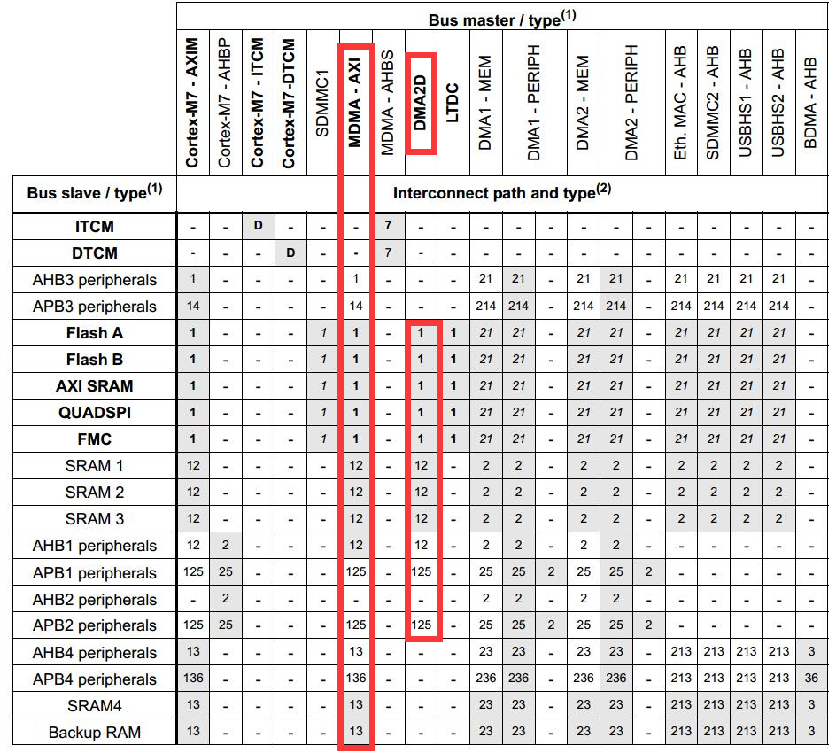

首先要捋顺MDMA和DMA2D在GUI底层优化中起到什么作用,并且要了解他们的性能差异,为什么不用通用的DMA1和DMA2
1、先来看下他们的性能,此贴:
STM32H7的MDMA,DMA2D和DMA性能测试出来了,DMA2D和MDMA有一拼,DMA1和2的性能太挫
http://www.armbbs.cn/forum.php?mod=viewthread&tid=94058
选谁不选谁一目了然。
2、然后看功能区别:
DMA2D是专用的图形加速DMA,可以实现颜色格式转换,颜色填充,alpha混合等操作,除了复制粘贴类和字节顺序调节,MDMA都不适合,并且性能也有什么优势,所以我们底层不用它而使用DMA2D。
最后我们再来看,什么时候底层要使用MDMA,那就是硬件JPEG解码,这个要用MDMA要具体实现在这个里面已经有了,可供参考,这个不是可有可无,性能差别比较大:

DMA2D和MDMA可以访问的内存区域好像也有差异
115831
 楼主| 发表于 2020-8-25 10:58:59 | 显示全部楼层
对,也有差异,DMA2D不支持TCM,而MDMA所有空间都支持。
