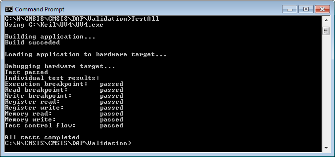

DAPLINK移植好后,使用CMSIS软件包里面的此例子可以验证DAPLINK是否正常工作。
CMSIS\5.7.0\CMSIS\DAP\Firmware\Validation\MDK5

发表于 2020-8-27 07:53:03 | 显示全部楼层
为啥是armcm3启动文件,能在tool里面跑吗
115992
 楼主| 发表于 2020-8-27 08:53:49 | 显示全部楼层
不影响,这是个内核Debug组件测试,这些基础功能CM系列没什么区别。
