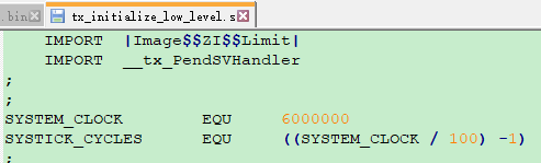

发表于 2020-9-1 22:01:51 | 显示全部楼层
