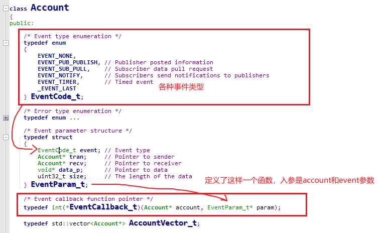

 楼主| 发表于 2024-6-7 10:34:42 | 显示全部楼层
来看一下account的数据结构全文如下:
[C] 纯文本查看 复制代码

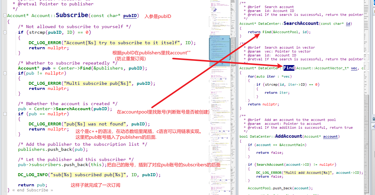

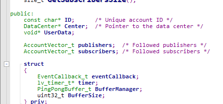

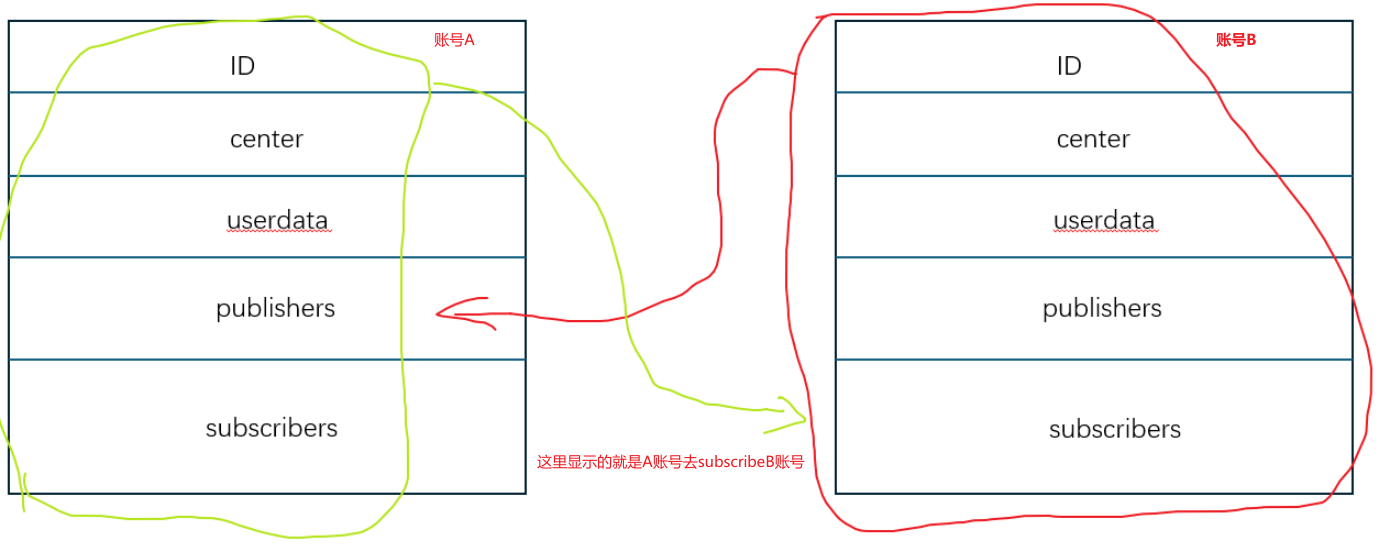

 楼主| 发表于 2024-6-7 10:49:25 | 显示全部楼层
先来看这部分内容,这里可以看到每个account有一个publishers和subscribers。
这两个貌似是c++的语法里的动态数组,我不太熟悉。
如果拿b站来举例子,这两个应该就是“关注”和“粉丝”了。
一个是你关注的账号的列表,一个是关注你账号的列表。
subscribe的流程如下:
用图片表示
共产主义一定胜利!

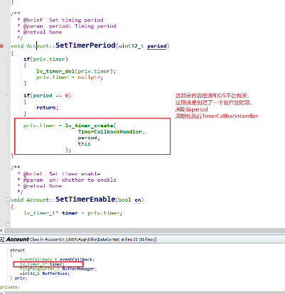

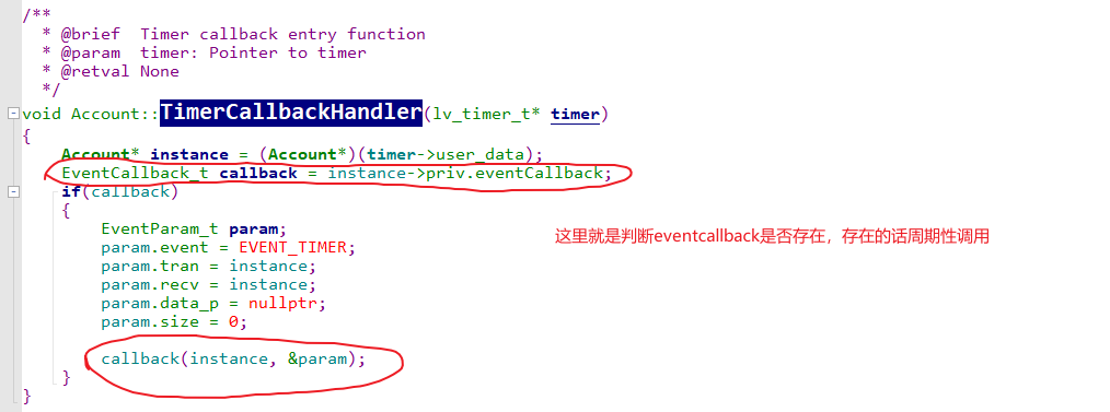

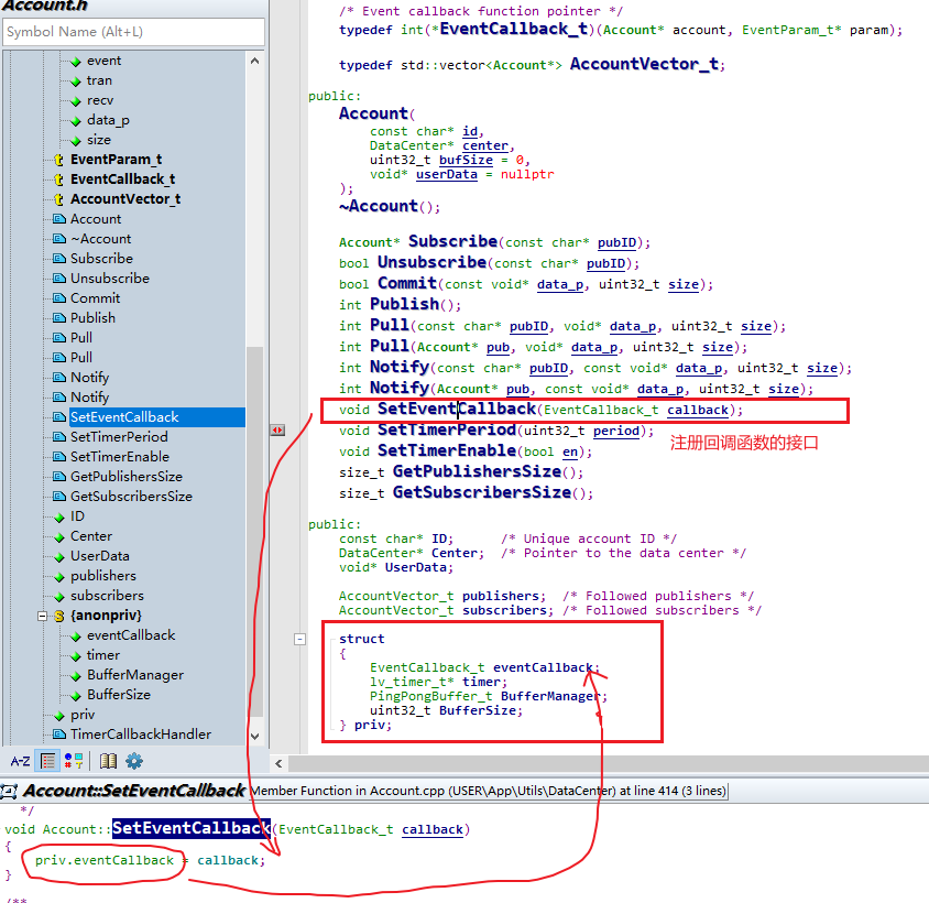

 楼主| 发表于 2024-6-7 11:41:45 | 显示全部楼层
那么订阅好了之后,要如何实现发送呢消息,下拉消息等操作呢?
我们肯定就需要一个调度的机制,在不停的轮询,然后才可以把对应的事件通知给对应的账号。
它这里是这样实现的:
利用SetEventCallback这个函数来注册回调函数,然后使用SetTimerPeriod来启动这个定时器。(所以需要OS提供软件定时器功能才可以使用)
共产主义一定胜利!

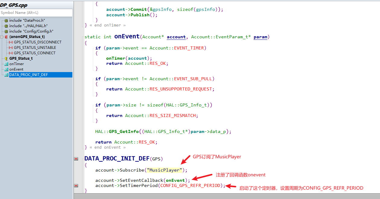

 楼主| 发表于 2024-6-7 11:50:58 | 显示全部楼层
以这个作者工程里的实际为例,可以看它的GPS任务:
另外他创建这些任务通讯机制用了宏定义,这些宏定义也很值得分析。(感觉类似于export机制)
用了宏定义之后,就可以不用再显示的调用函数,只需要在对应文件下面:DATA_PROC_INIT_DEF(name){}
就可以自动在外面初始化。
不用担心忘记初始化了。

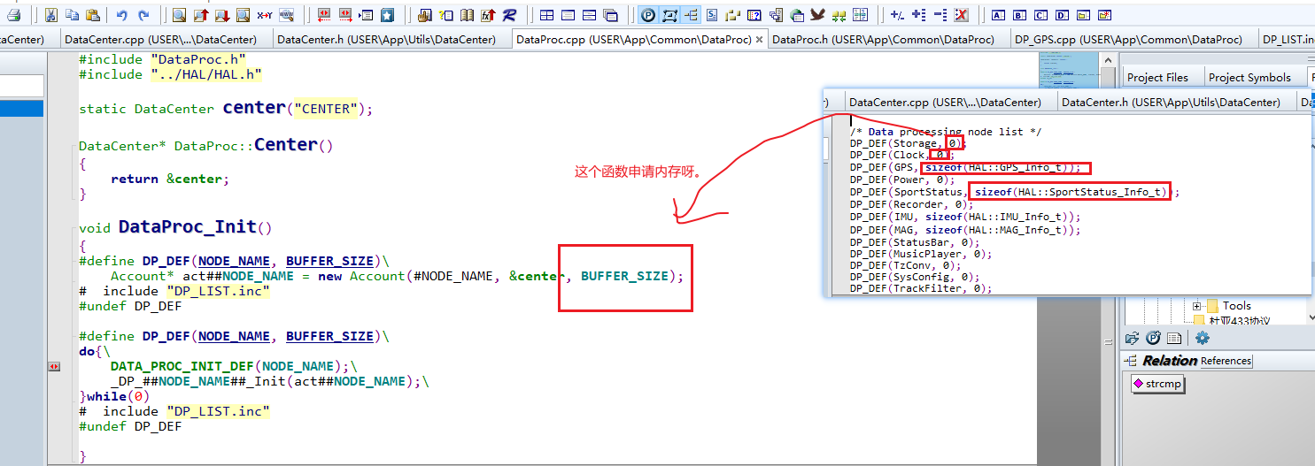

 楼主| 发表于 2024-6-7 11:55:35 | 显示全部楼层
我们来看一下它的初始化机制,主要是DataProc.cpp,DataProc.这两个文件,全部的代码如下:
[C] 纯文本查看 复制代码
#include "DataProc.h"
#include "../HAL/HAL.h"
static DataCenter center("CENTER");
DataCenter* DataProc::Center()
    return &#162;er;
void DataProc_Init()
#define DP_DEF(NODE_NAME, BUFFER_SIZE)\
    Account* act##NODE_NAME = new Account(#NODE_NAME, &#162;er, BUFFER_SIZE);
#  include "DP_LIST.inc"
#undef DP_DEF
do{\
    DATA_PROC_INIT_DEF(NODE_NAME);\
    _DP_##NODE_NAME##_Init(act##NODE_NAME);\
}while(0)
#undef DP_DEF
[C] 纯文本查看 复制代码
#ifndef __DATA_PROC_H
#define __DATA_PROC_H
#include "Utils/DataCenter/DataCenter.h"
#include "../HAL/HAL_Def.h"
#include "DataProc_Def.h"
#define DATA_PROC_INIT_DEF(name)   void _DP_##name##_Init(Account* account)
#define DATA_PROC_INIT_STRUCT(sct) memset(&sct, 0, sizeof(sct))
void DataProc_Init();
namespace DataProc
DataCenter* Center();
uint32_t    GetTick();
uint32_t    GetTickElaps(uint32_t prevTick);
const char* MakeTimeString(uint64_t ms, char* buf, uint16_t len);
#endif
只需要在主函数中调用DataProc_Init,之后就可以使用DATA_PROC_INIT_DEF(name)来初始化了。
不用一个个把函数加入到主函数中去了。

发表于 2024-6-7 14:33:41 | 显示全部楼层
就是太浪费内存了。
96
535
838
838
 楼主| 发表于 2024-6-7 16:14:43 | 显示全部楼层
inkfish321 发表于 2024-6-7 14:33
就是太浪费内存了。
不会呀,你要传输多大的信息,申请多大的内存呀。
结构体本身不怎么占用内存的,然后你创建一个账号的时候,要传输多大的数据,申请多大的内存*2(因为是pingpong buffer)。
共产主义一定胜利!

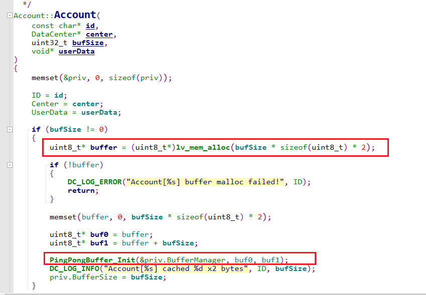

 楼主| 发表于 2024-11-4 16:05:58 | 显示全部楼层
有一个地方的malloc我改写的时候,size忘记乘2了。但是后面meset的时候是szie是乘2的。
导致会把动态内存外的数据也给清零。下面这个buffer_size在malloc的时候需要乘二
[C] 纯文本查看 复制代码
account_t *account_init(const char *id, data_center_t *center, unsigned int buffer_size, void *user_data)
    account_t *new = __malloc(sizeof(account_t));
    bool error = false;
    do {
        if (new == NULL) {
            DATA_CENTER_TRACE("malloc new account failed.\n");
            break;
        error = true;
        memset(&new->priv, 0, sizeof(new->priv));
        new->id = id;
        new->center = center;
        new->user_data = user_data;
        INIT_LIST_HEAD(&new->fans_list);
        INIT_LIST_HEAD(&new->followers_list);
        if (buffer_size != 0) {
            unsigned char *buffer = __malloc(buffer_size * 2);
            if (buffer == NULL) {
                DATA_CENTER_TRACE("account[%s] buffer malloc failed\n", id);
                break;
            memset(buffer, 0, buffer_size * 2);
            unsigned char *buf0 = buffer;
            unsigned char *buf1 = buffer + buffer_size;
            pingpong_buffer_init(&new->priv.buffer_manager, buf0, buf1);
            new->priv.buffer_size = buffer_size;
            DATA_CENTER_TRACE("account[%s] cached %dx2 bytes\n", id, buffer_size);
        if (datacenter_add_account(center, new) == false) {
            DATA_CENTER_TRACE("account[%s] add to center[%s] failed\n", id, center->name);
            break;
        error = false;
    } while (0);
    if (error == true) {
        __free(new);
        new = NULL;
    return new;
共产主义一定胜利!

 楼主| 发表于 2024-11-4 16:09:41 | 显示全部楼层
是我写的有bug。原作者的应该没有bug。
我抄的时候抄漏了。
(原作者的是C++动态数组实现的,C语言没这个特性,我把它改成了链表)
但是我抄的时候malloc里的size大小抄漏了。
共产主义一定胜利!
