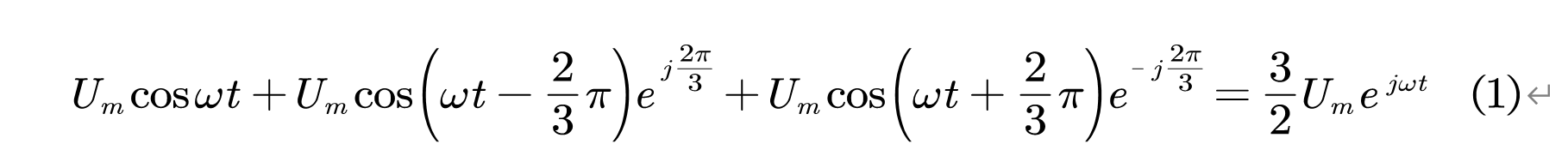

首先这里有这么一个公式,它告诉了我们,如果有三个相位差120°的弦波量,空间上也差120°的,合成一个矢量,这个矢量是不停旋转的。
而且它的角速度就是ω

这部分内容证明过程如文档所示。

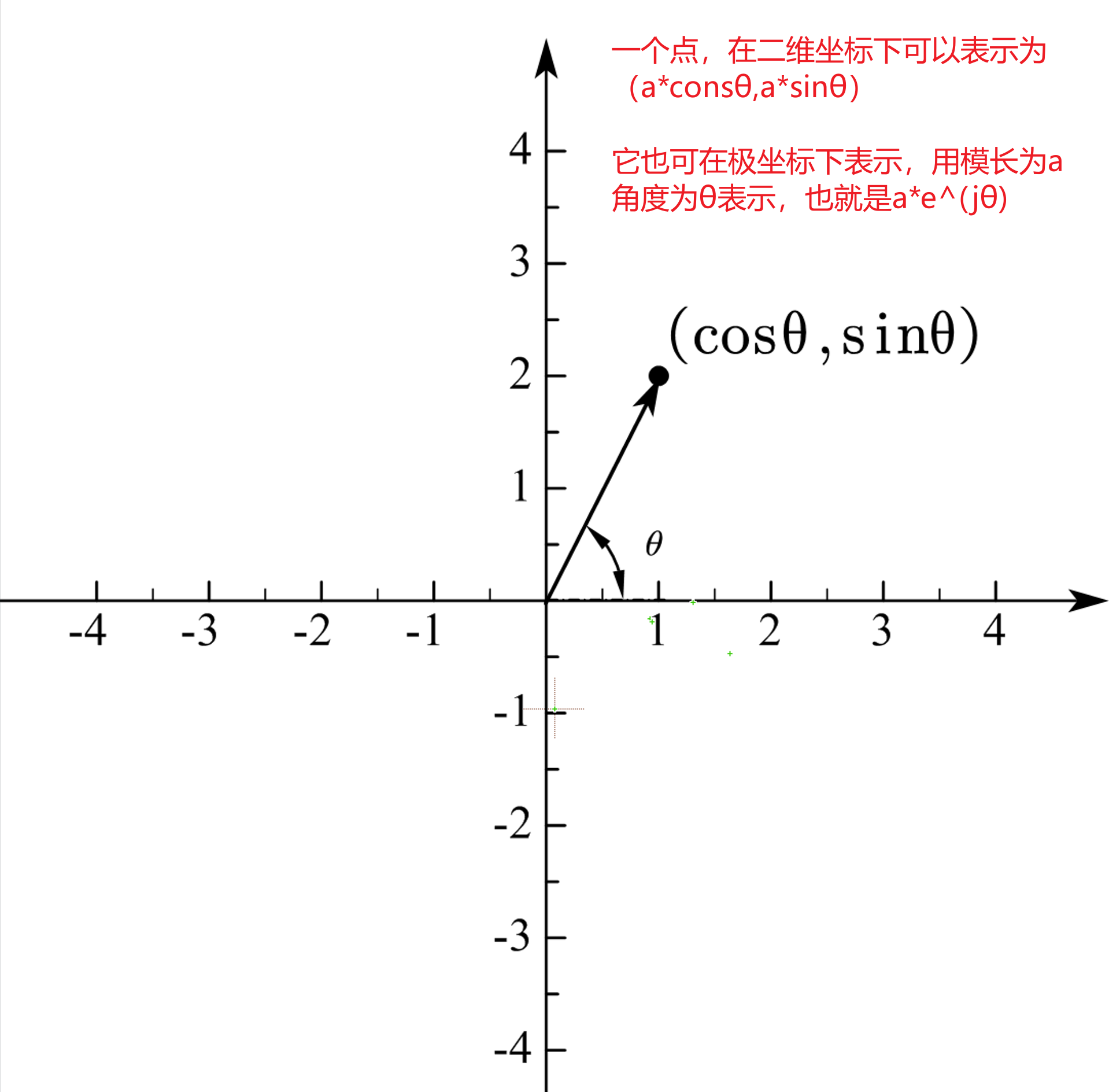

所以说 Snipaste_2024-06-21_23-23-52.png 就是Ub在空间上转了120°。Uc同理。

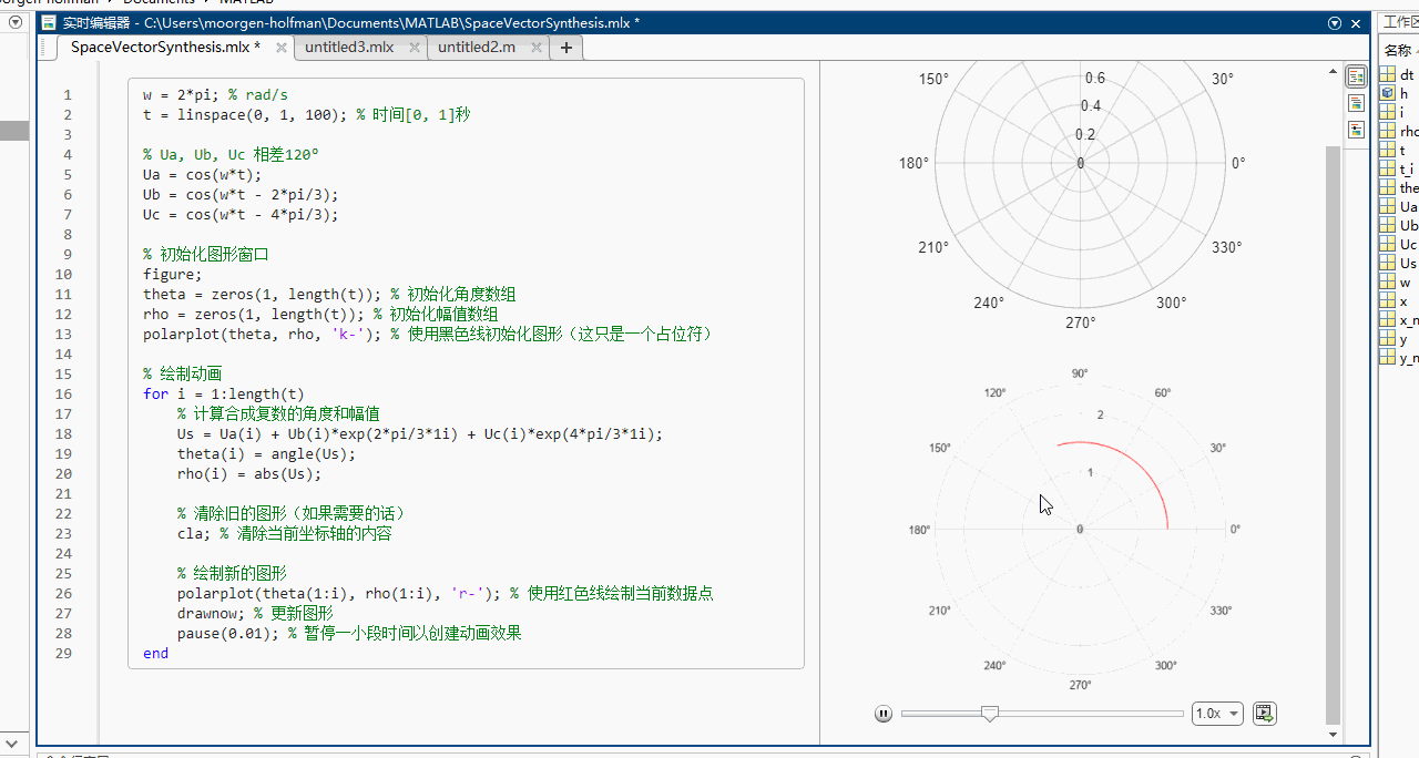

[C] 纯文本查看 复制代码
w = 2*pi; % rad/s
t = linspace(0, 1, 100); % 时间[0, 1]秒
% Ua, Ub, Uc 相差120°
Ua = cos(w*t);
Ub = cos(w*t - 2*pi/3);
Uc = cos(w*t - 4*pi/3);
% 初始化图形窗口
figure;
theta = zeros(1, length(t)); % 初始化角度数组
rho = zeros(1, length(t)); % 初始化幅值数组
polarplot(theta, rho, 'k-'); % 使用黑色线初始化图形(这只是一个占位符)
% 绘制动画
for i = 1:length(t)
    % 计算合成复数的角度和幅值
    Us = Ua(i) + Ub(i)*exp(2*pi/3*1i) + Uc(i)*exp(4*pi/3*1i);
    theta(i) = angle(Us);
    rho(i) = abs(Us);
    % 清除旧的图形(如果需要的话)
    cla; % 清除当前坐标轴的内容
    % 绘制新的图形
    polarplot(theta(1:i), rho(1:i), 'r-'); % 使用红色线绘制当前数据点
    drawnow; % 更新图形
    pause(0.01); % 暂停一小段时间以创建动画效果
end

对。看看稚晖君的介绍。楼主的“实时编辑器”是什么软件?

matlab的实时脚本
