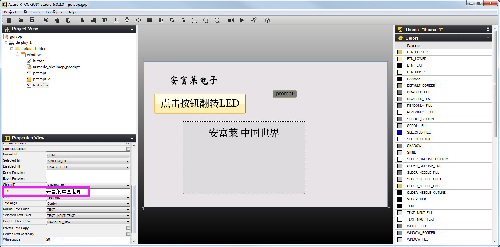

[ThreadX全家桶] ThreadX GUIX的Multi Line View怎么在GUIX Studio上实现文本换行
115878
发表于 2021-3-17 10:02:52 | 显示全部楼层 |阅读模式
测试了下,没法输入的时候换行:
emWin的换行是\n
31
43
43
发表于 2021-3-17 22:36:48 | 显示全部楼层
在右边STRING中打开string编辑界面里面回车就能换行,左边输入貌似是换不了的
