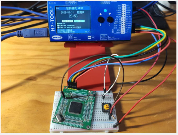

本期视频教程为大家分享BSP驱动教程第11期
深化非阻塞编程思想,移植驱动到全新器件上,使用杜邦线洞洞板搭建的,不使用我们自己的开发板,来一期GPIO应用实战,并给大家展示下Event Recorder开狂暴模式
通过本次视频提供一些移植调试中遇到的各种问题解决思路。
视频:
https://www.bilibili.com/video/BV1HF411s74g
本期视频主要分为如下几个部分:
第1部分:STM32CubeMX生成工程模板
第2部分:移植添加BSP相关驱动。
第3部分:添加Event Recorder的正确姿势,极速printf打印展示。
第4部分:调试仿真运行。
第5部分:不同主频的功耗问题。
本次实验平台使用的H730搭建:
Event Recorder 极速狂暴模式效果 (视频里面有更全面展示和实现说明):
