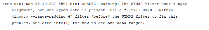

5、成功实现MDK自动生成hex文件的crc值并附加到hex文件末尾(bin也支持),然后跟STM32的硬件CRC计算值做比较
https://www.armbbs.cn/forum.php?mod=viewthread&tid=97379
