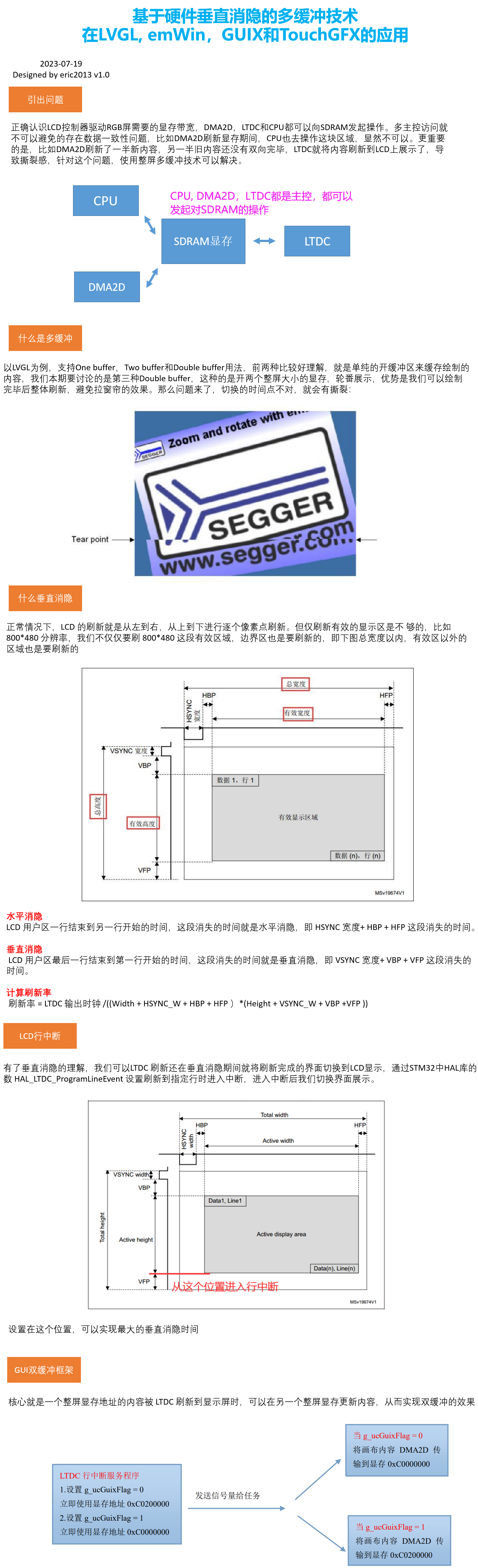

这两天研究了下LVGL的持单缓冲,双缓冲和配合硬件消隐的双缓冲的实现(已经分享V5,V6和V7开发板的程序模板),特别是这个整屏缓冲方案,这几款GUI的实现基本是一样的,所以专门开了一期视频做个分享。
视频:
https://www.bilibili.com/video/BV1rF411Q7A7/
提纲:
关于新作的LVGL案例说明,采用的MDK RTE一键创建,驱动支持单缓冲,双缓冲和配合硬件消隐的双缓冲,以及电容和电阻触摸全支持
单缓冲:
双缓冲+硬件垂直消隐
RA8875屏截图:
STM32F407+LVGL8+RA8875+外部SRAM,视频展示800*480做滑动效果流畅度也不错
参考资料:
1、LVGL驱动支持单缓冲,双缓冲和配合硬件消隐的双缓冲的案例
https://www.armbbs.cn/forum.php?mod=viewthread&tid=120161
2、emWin和GUIX多缓冲案例:
https://www.armbbs.cn/forum.php?mod=viewthread&tid=98429
3、TouchGFX多缓冲案例:
https://www.armbbs.cn/forum.php?mod=viewthread&tid=108102

硬汉哥,请教下:LVGL自己计算的FPS 与 计算的刷新率:(刷新率 = LTDC输出时钟/((Width + HSYNC_W + HBP + HFP ) * ( Height + VSYNC_W + VBP + VFP)))两者是同一个意思吗?
115653
 楼主| 发表于 2023-7-19 09:24:31 | 显示全部楼层
sunshine666 发表于 2023-7-19 08:32
硬汉哥,请教下:LVGL自己计算的FPS 与 计算的刷新率:(刷新率 = LTDC输出时钟/((Width + HSYNC_W + HBP + ...
不是,你发的这个是实际的LCD硬件刷新率。
LVGL应该是计算的显存的更新速度。
