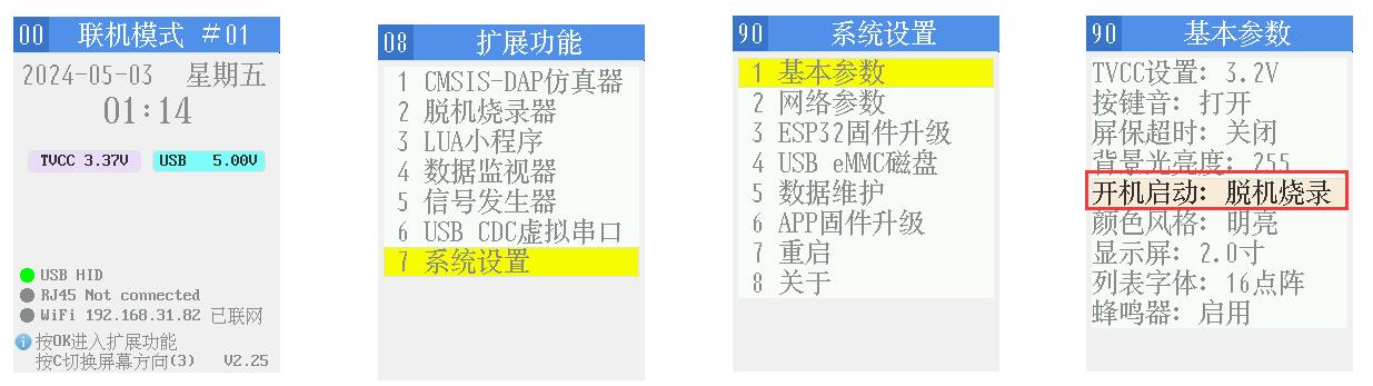

为了方便用户上电直接使用脱机烧录功能,提供了上电就可以就如脱机烧录模式的功能。
设置方法,设置完毕后,重新上电,这样TOOL上电的首界面就是脱机烧录了

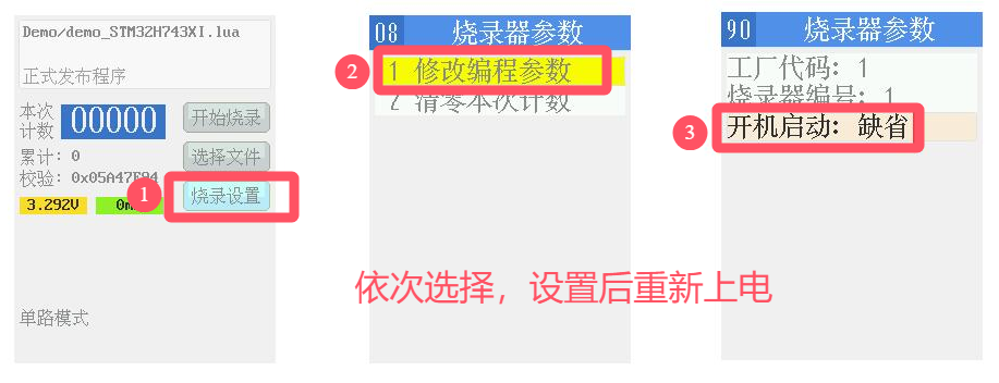

退出脱机烧录模式方法,设置完毕后,重新上电,这样TOOL上电的首界面就恢复之前的界面了
