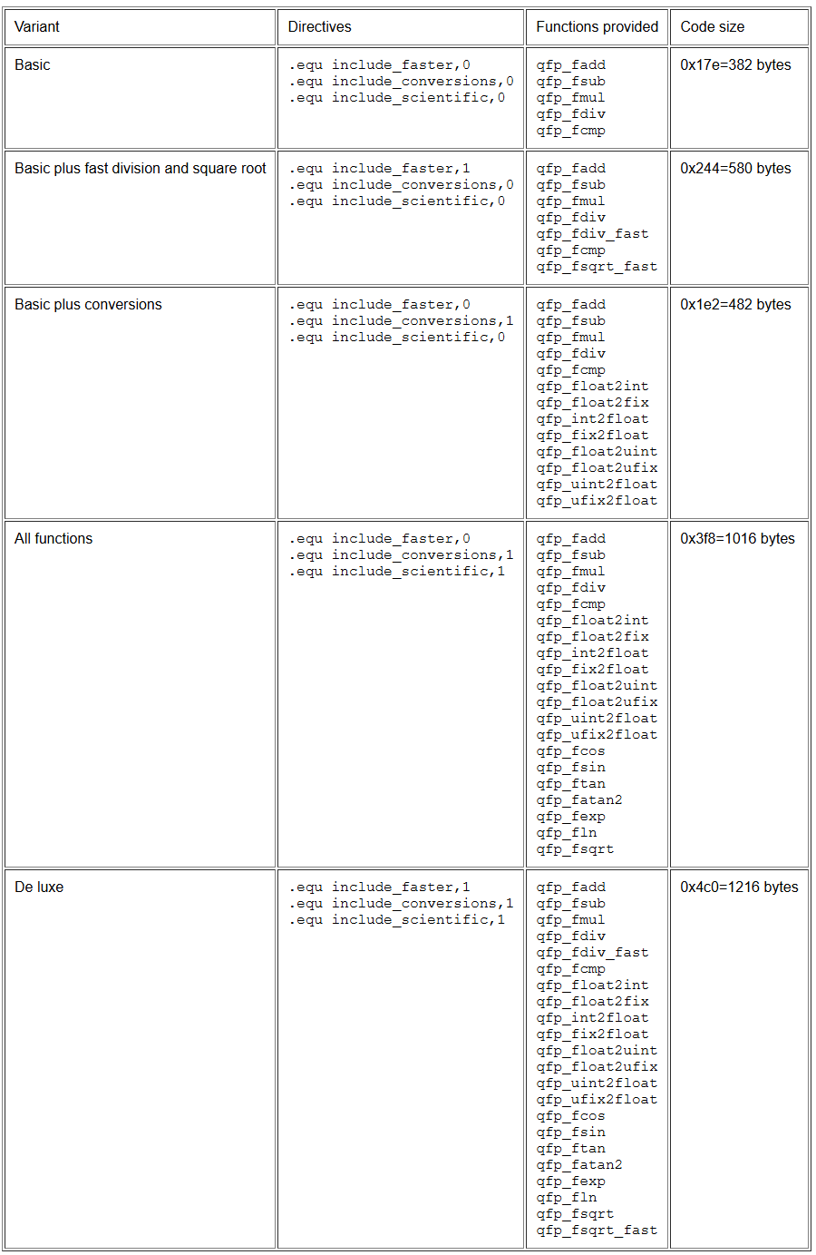

代码采用汇编实现,qflib的性能媲美TI的IQmath和硬件FPU,强于C库的math和ARM DSP库。并且易于使用,不需要用户手动做浮点转定点,定点转浮点之类的操作。
1、ARM DSP库的三角函数浮点是直接调用的C库实现,所以性能一般,并没有加速作用。
2、M3的qfplib和MDK的C库,IAR的C库以及GoFast库的比较,可以看到速度优势比较明显。单位时钟周期数
3、M0的qflib库和TI IQmath的浮点运算比较
如果是单纯的qflib浮点和IQmath定点比较,IQmath有优势,如果是直接操作浮点数值,IQmath就没有优势了(甚至强于IQmath,后面专门实测下),因为要做浮点转定点,定点转浮点处理函数,时间就比较长了。
而且从应用的角度来说,使用浮点库qflib操作更加便捷,不需要额外调用API做定点转浮点和浮点转定点,用户全程浮点数据操作即可

4、从时钟周期上来看,媲美硬件FPU浮点计算
5、同时还提供了一个M0 tiny版的库,适合Flash容量比较小的M0内核芯片使用

M0 tiny版 qfplib-m0-tiny-20200617.7z (18.04KB)
M0 全功能版 qfplib-m0-full-20240105.7z (27.49KB)
M3版 qfplib-m3-20160408.7z (23.49KB)
