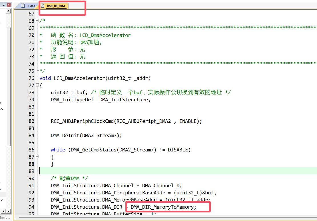

发表于 2019-1-25 23:18:36 | 显示全部楼层
void LCD_DmaAccelerator(uint32_t _addr)
        uint32_t buf; /* 临时定义一个buf,实际操作会切换到有效的地址 */
        DMA_InitTypeDef  DMA_InitStructure;
        RCC_AHB1PeriphClockCmd(RCC_AHB1Periph_DMA2 , ENABLE);
        DMA_DeInit(DMA2_Stream7);
        while (DMA_GetCmdStatus(DMA2_Stream7) != DISABLE)
        /* 配置DMA */
        DMA_InitStructure.DMA_Channel = DMA_Channel_0;
        DMA_InitStructure.DMA_PeripheralBaseAddr = (uint32_t)&buf;
        DMA_InitStructure.DMA_Memory0BaseAddr = (uint32_t)_addr;
        DMA_InitStructure.DMA_DIR = DMA_DIR_MemoryToMemory;
        DMA_InitStructure.DMA_BufferSize = 1;
        DMA_InitStructure.DMA_PeripheralInc = DMA_PeripheralInc_Enable;
        DMA_InitStructure.DMA_MemoryInc = DMA_MemoryInc_Disable;
        DMA_InitStructure.DMA_PeripheralDataSize = DMA_PeripheralDataSize_HalfWord;
        DMA_InitStructure.DMA_MemoryDataSize = DMA_MemoryDataSize_HalfWord;
        DMA_InitStructure.DMA_Mode = DMA_Mode_Normal;
        DMA_InitStructure.DMA_Priority = DMA_Priority_High;
        DMA_InitStructure.DMA_FIFOMode = DMA_FIFOMode_Enable;
        DMA_InitStructure.DMA_FIFOThreshold = DMA_FIFOThreshold_Full;
        DMA_InitStructure.DMA_MemoryBurst = DMA_MemoryBurst_Single;
        DMA_InitStructure.DMA_PeripheralBurst = DMA_PeripheralBurst_Single;
        DMA_Init(DMA2_Stream7, &DMA_InitStructure);
还有这个103对应要怎么改呢?

 楼主| 发表于 2019-1-26 00:43:14 | 显示全部楼层
        uint32_t buf; /* 临时定义一个buf,实际操作会切换到有效 ...
这个是F4的。
F1的DMA好像每次都要重新初始化一遍,效率不高。你当前可以寄存器操作每次都重新初始化一下,然后逐步精简,看看那些参数可以仅初始化1次后,后面就不用修改了。

发表于 2025-1-5 17:43:38 | 显示全部楼层
请问一下对于STM32F407, 是不是只要DMA2_StreamX,ChannelX没被使用,都可以用于DMA加速?我看楼主用的是DMA2_Stream7,Channel0,这个在DMA2的映射表里是空白
115653
 楼主| 发表于 2025-1-6 01:36:18 | 显示全部楼层
zhhx 发表于 2025-1-5 17:43
请问一下对于STM32F407, 是不是只要DMA2_StreamX,ChannelX没被使用,都可以用于DMA加速?我看楼主用的是DMA ...
是的,我这里用的存储器到存储器
