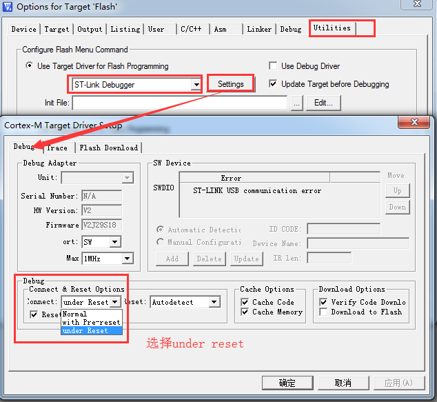

由于是板载的STLINK,不像插拔的容易有接触不良的问题,板载的出现无法下载时,通过设置MDK如下选项就可以正常下载了

我一般遇到这种问题都是用系统自带的串口bootload去下载

对,也是好办法。
