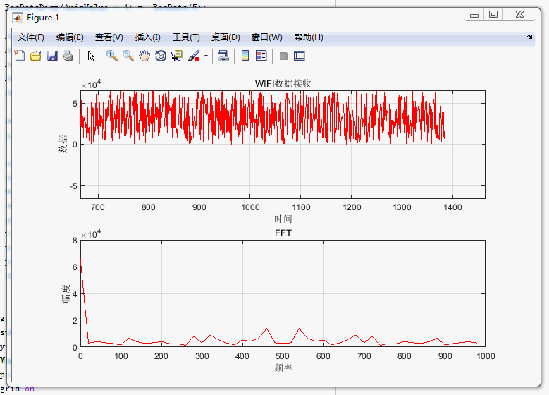

2019-08-02
已经花时间实现了通过WIFI和串口方式将数据上传给Matlab并做实时的数据分析,效果如下:
串口:
WIFI:
