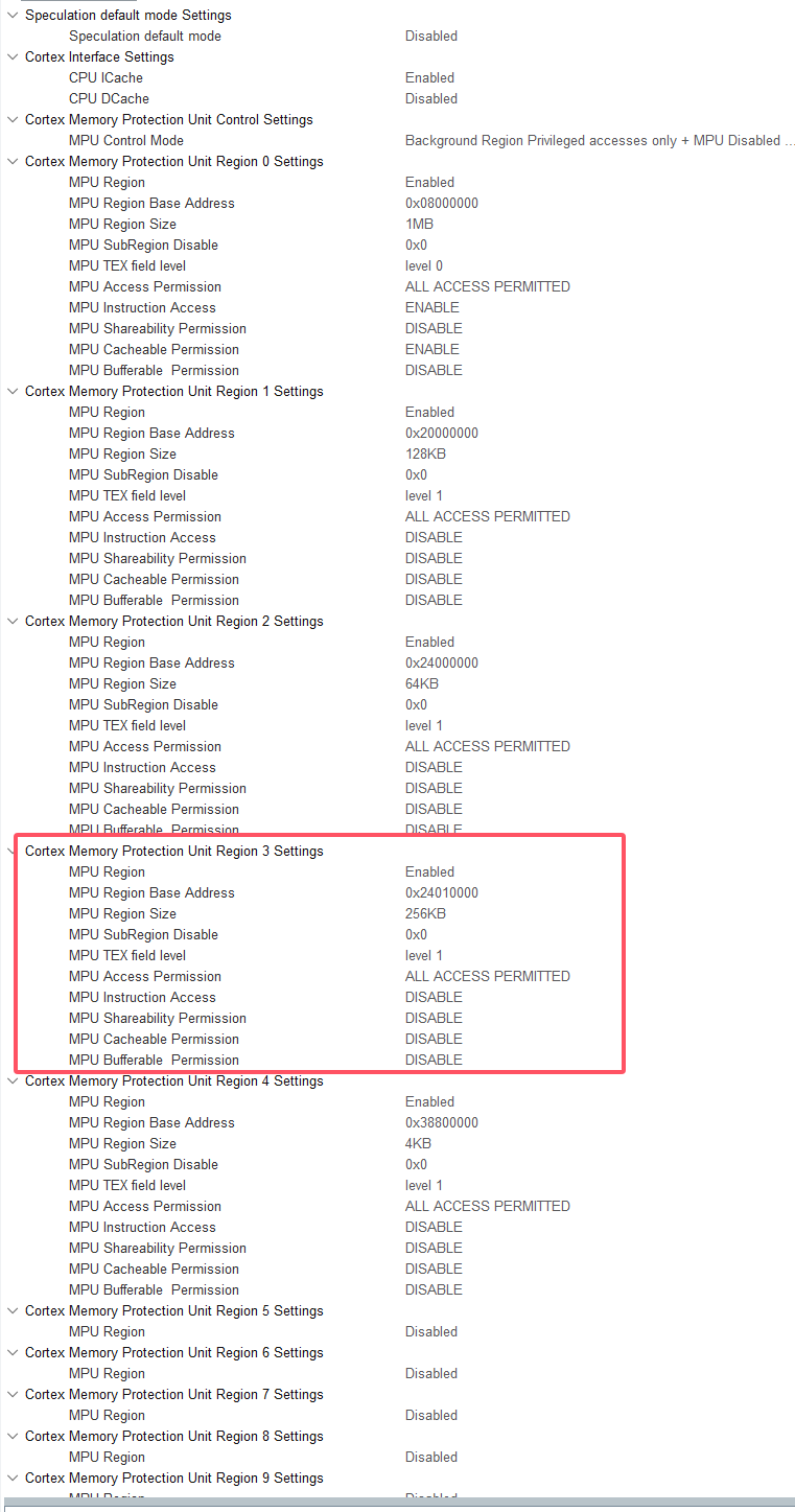

发表于 2022-12-18 07:50:16 | 显示全部楼层
请问一下,如果在不开启MPU状态的话,SRAM区域是属于normal memory,那normal memory不是应该可以非对齐访问吗
107585
 楼主| 发表于 2022-12-18 09:41:27 | 显示全部楼层
Insta_Jun 发表于 2022-12-18 07:50
请问一下,如果在不开启MPU状态的话,SRAM区域是属于normal memory,那normal memory不是应该可以非对齐访 ...
对,如果没有配置的话,有个默认上电Cache策略,NORMAL可以非对齐
20
20
发表于 2022-12-18 09:46:02 | 显示全部楼层

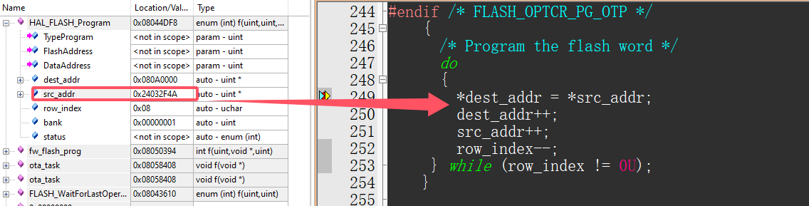

大佬最近遇到一个问题,程序在执行到这一句: 0x080076CC F8B4104A  LDRH          r1,[r4,#0x4A]  触发Fault,  这条语句含义是:从内存地址 [r4,#0x4A] 加载一个半字(16位)值到寄存器 r1。[r4,#0x4A] 表示基于寄存器 r4 的内存地址,加上立即值 0x4A。 当前R4: 0x24047ed0,
R1: 0X24047EBC, 这里是不是因为非对齐访问了,C 代码上是对一个指针指向的地址进行memset 操作(1024 * sizeof(u32)),该指针是 u32类型的。
107585
 楼主| 发表于 2024-5-18 13:36:36 | 显示全部楼层
shan 发表于 2024-5-17 15:29
大佬最近遇到一个问题,程序在执行到这一句: 0x080076CC F8B4104A  LDRH          r1,[r4,#0x4A]  触发Faul ...
弹这个fault了,如果是这个,那基本就是了
