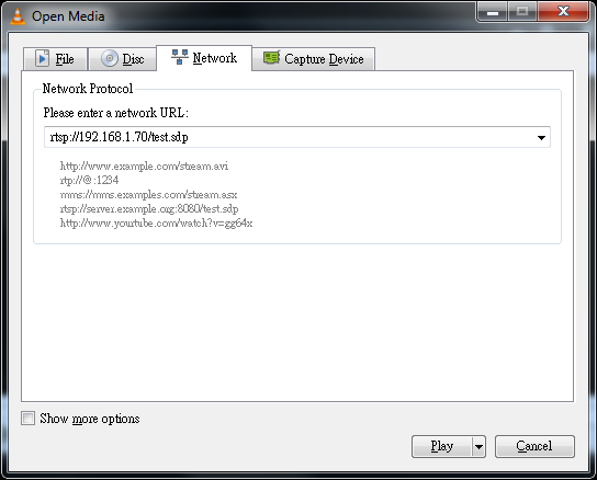

接着我们使用播放串流的软体,像是VLC Player,它有电脑版:http://www.videolan.org/vlc/
下载并安装之后,点选 “Media” -> “Open Network Stream”
接着填入刚刚在Serial Monitor的网址, (要先确定电脑可以连到Ameba,或是连到同一台无线AP)
等一下应该就可以看到串流:

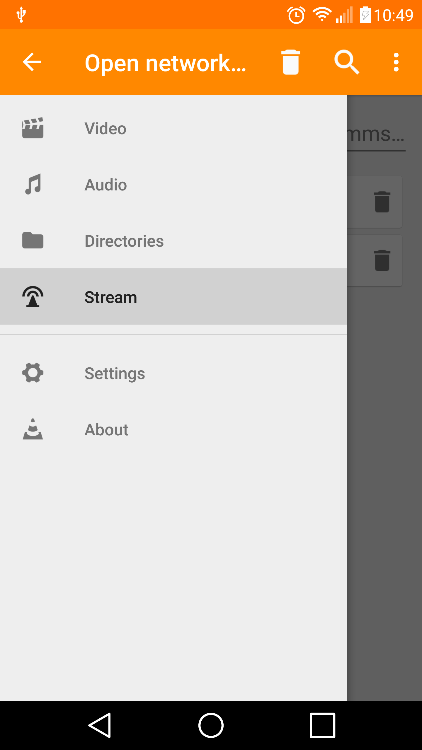

Android手机也有VLC的Application, 可以使用关键字 “VLC”, 或是在手机打开底下的网页:

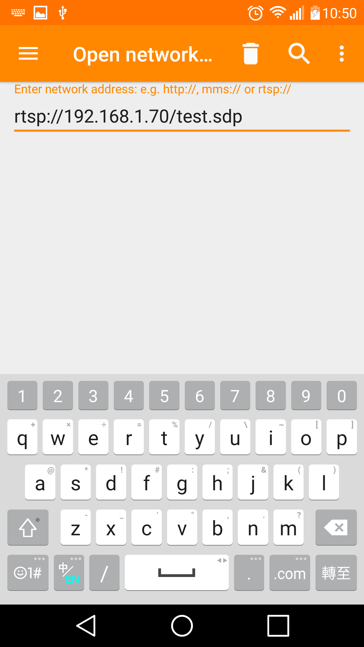

安装并打开app, 点选左边的页签选 “Stream”
接着输入在Serial Monitor的网址, 并且确定手机可以连至Ameba或是连到同一个AP。
接着手机上也可以看到串流。
