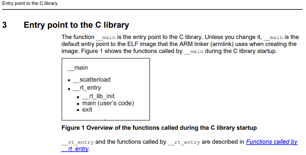

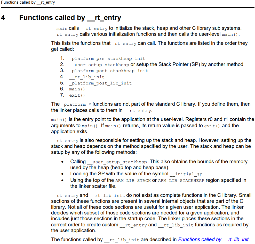

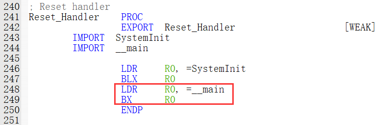

(1) MDK的处理:
main函数确实是在复位中断服务程序里面执行的​:
​下面是__main的具体执行流程,其中调用了main,进入到main后,我们的程序就是一个死循环,一般不会退出main去执行exit():

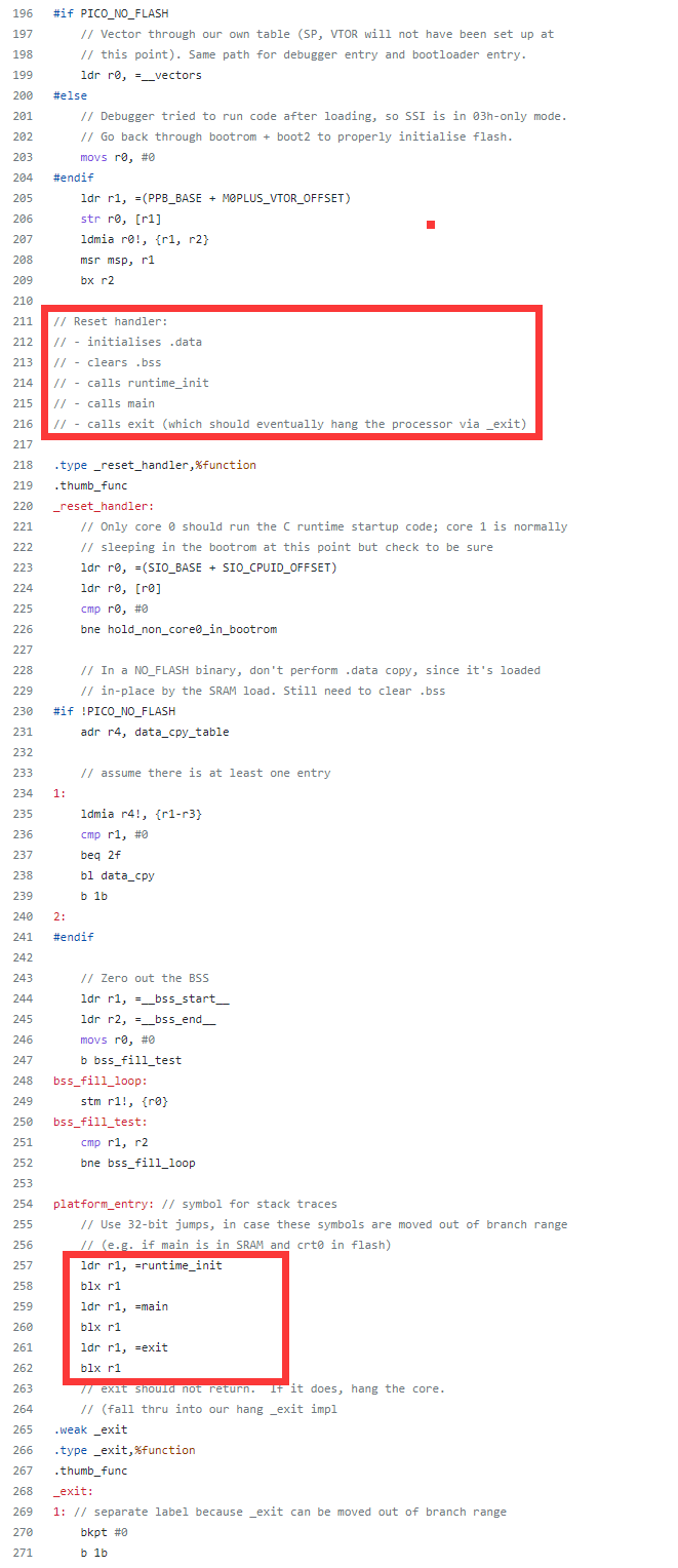

(3)GCC的处理:
这个过程是全开源的,也是类似流程。

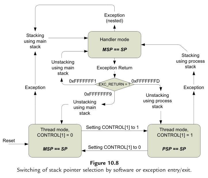

【问题分析】
经过调试会发现个细节,正常情况下这个复位中断服务程序代码应该处于handler模式,而实际测试下竟然处于Thread线程模式。
进一步看官方文档,锁定问题了:
特别是最后一句:Execution restarts as privileged execution in Thread mode ,异常重新作为特权级线程模式执行。 也就是说上电复位或者手动复位,此时的复位中断服务器程序就是作为普通程序来执行的,已经不再是中断式的处理机制,就是简单的函数跳转到了main里面。
