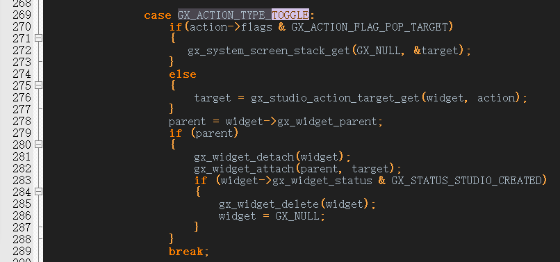

681
3492
5560
5560
发表于 2024-12-28 16:54:06 | 显示全部楼层
zorna 发表于 2024-10-25 10:03
感谢硬汉哥,我去看看
貌似有些版本不同 被改造了, 但最终还是楼主位说的那个情况, 只是他们重新 修改了实现方式,如下:
15
发表于 2025-1-26 12:59:24 | 显示全部楼层
是的,切换调用的API还是调用的是楼主说的那几个
