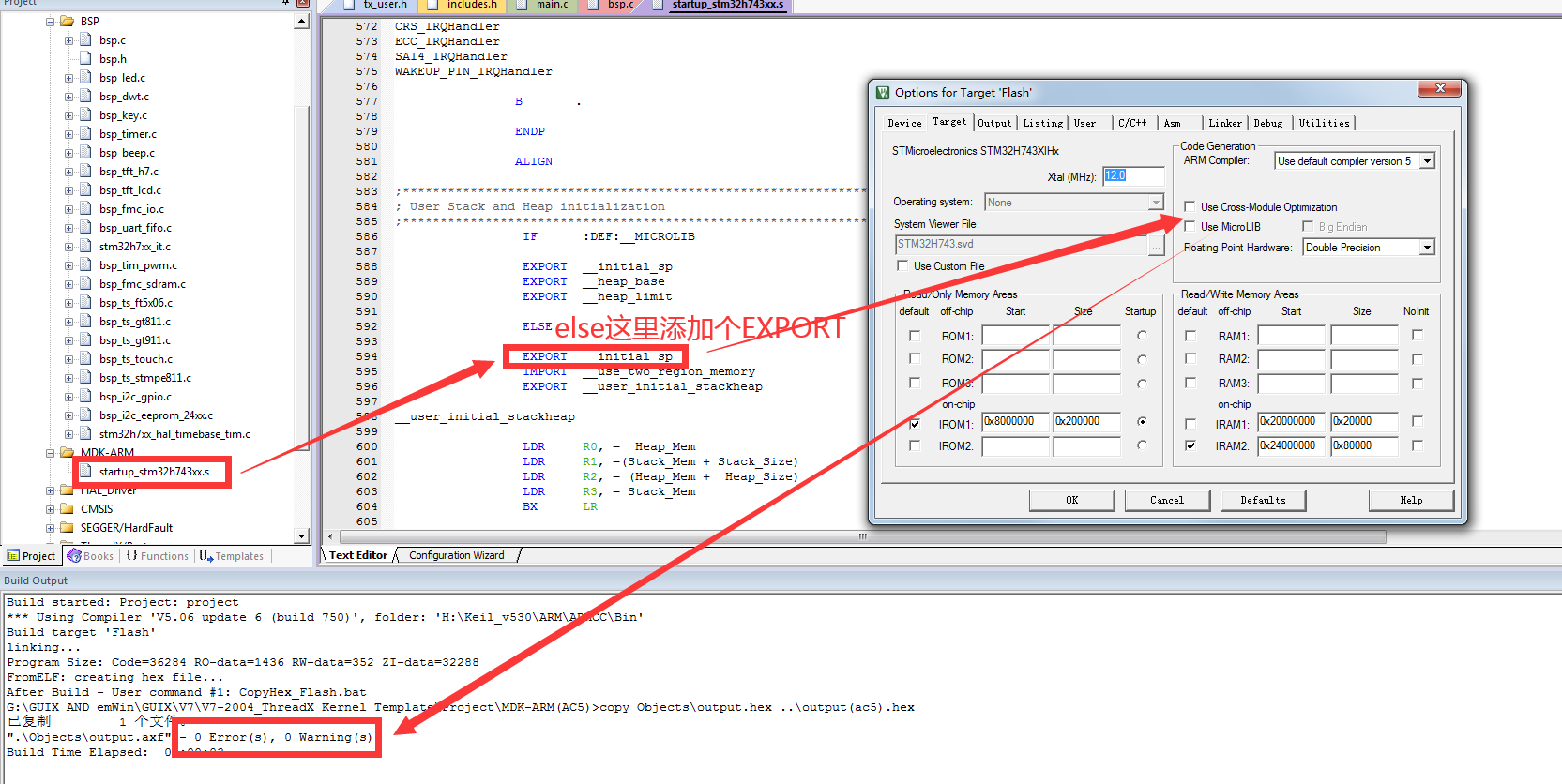

硬汉大哥,V7 Thread模板去掉Micro Lib编译出错,在勾选回来也不能编译成功了.\Objects\output.axf: Error: L6218E: Undefined symbol __use_two_region_memory (referred from startup_stm32h743xx.o).
.\Objects\output.axf: Error: L6218E: Undefined symbol __initial_sp (referred from tx_initialize_low_level.o).

出现了新的错误,用的AC6的工程
.\Objects\output.axf: Error: L6915E: Library reports error: Conflicting stack/heap set up methods in use. __user_setup_stackheap, __user_initial_stackheap cannot be used with __initial_sp, __heap_base and __heap_limit

 楼主| 发表于 2020-9-16 22:30:49 | 显示全部楼层
还需要注释掉EXPORT  __user_initial_stackheap这个才行,AC6的工程

发表于 2020-9-17 10:28:00 | 显示全部楼层
其实AC5和AC6有更简单的版本,应该把tx_initialize_low_level.s代码里面相关的几行代码都删掉。
