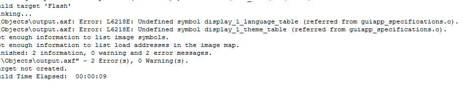

发表于 2020-9-25 16:49:51 | 显示全部楼层 |阅读模式
如果将字库和图库的资源文件生成bin或者srec的话,其它文件添加到工程里面,会提示缺少:
现在的问题就是如何从生成的bin或者srec文件里面找到对应函数的位置。

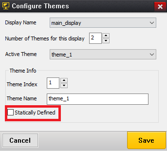

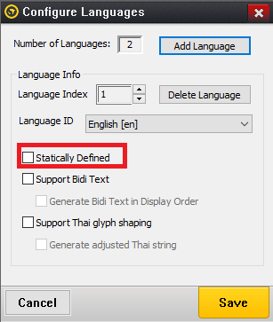

发表于 2020-9-28 19:47:41 | 显示全部楼层
对于在binary文件中定义的theme和language,不能勾选“Statically Defined”.
相关文档链接:
https://docs.microsoft.com/en-us/azure/rtos/guix/guix-studio-4#string-resources
