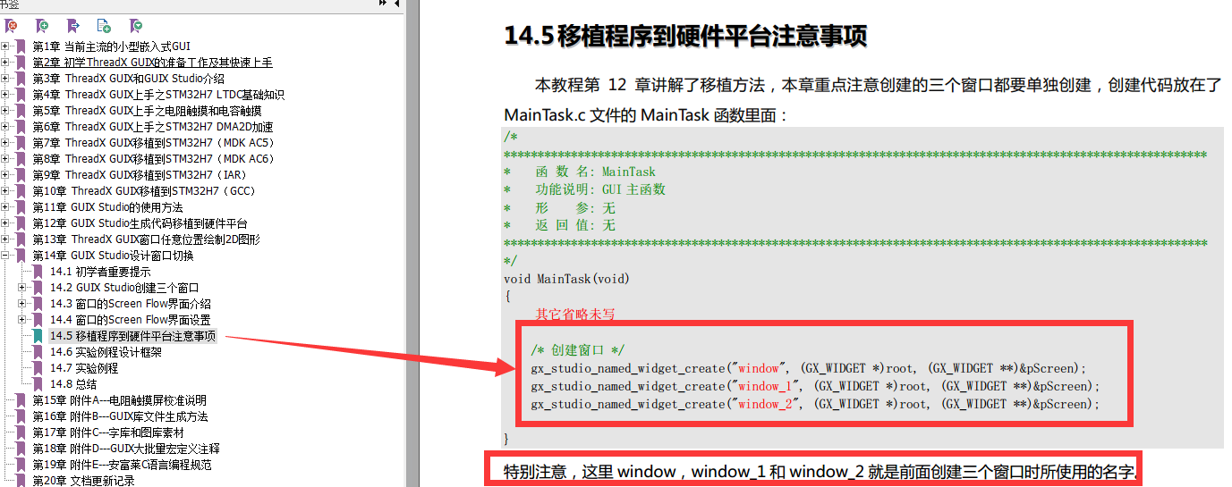

[ThreadX全家桶] 特别注意,GUIX Studio创建的多窗口移植到芯片上,务必要单独创建一次才可使用

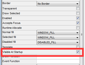

发表于 2020-9-30 13:59:47 | 显示全部楼层
为什么这样创建开机显示的是第三个窗口?
88
139
139
发表于 2020-9-30 14:03:00 | 显示全部楼层
搞明白了,创建第二个,第三个窗口的时候,第二个参数应该是GX_NULL才对。

发表于 2020-9-30 14:06:58 | 显示全部楼层
这个问题给强调得太重要了!
我就是前天出现这种情况,在guix studio中将windows1修改成了window_1,创建窗口处还是window1,后来死活不能跳转到window_1,而且编译器不会提示错误,查了好久,甚至把所有相关代码全部查了一遍,最后发现,原来窗口名改了。
所以:
guix studio中window修改Widget Name,一定要在 gx_studio_named_widget_create 中对应改。

发表于 2020-9-30 15:36:23 | 显示全部楼层
eric2013 发表于 2020-9-30 15:32
貌似是这个参数设置没有起到作用
创建窗口的时候,
gx_studio_named_widget_create("Slider_Window", (GX_WIDGET*)GX_NULL, (GX_WIDGET**)&SliderWindow);
第二个参数不能设置为root,需要设置为GX_NULL就不会覆盖,好像是这样的。
发表于 2020-10-4 17:18:06 | 显示全部楼层
我都是 把希望放到首页的改到最后一个创建的
